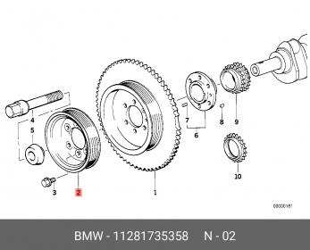

Pin 13.11.2023 17:17
да и не понятно как шпонка уйдет если шкив прикручен 6 болтами к коленвалу
Шкив к ступице прикручен, а она от проворота относительно колена шпонкой фиксируется.
Вложение 2715
детали 6,8
15-ый зуб на месте , значит эту причину исключаем.
