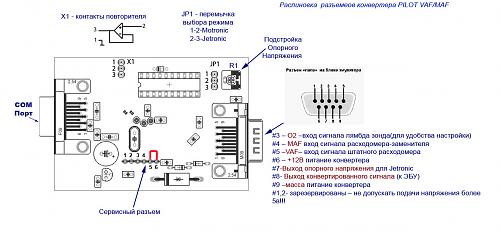

http://forum.pilotpowersupply.com/at...1&d=1300525203
точно между 1-2 сервисного разъема нету 5в ?
Отключам питание от конвертера . меряем сопротивление между 1-2 , если там коротыш - то убирайте сопли лаковые , особенно в том районе , где у вас подпаян провод оборотов к процессору - там как раз ноги питания и земли задеты .

оо, хорошо, щас все сделаю, благо конвертер взял с собой. 1-2 ноги проверю уже вечером, дома

trend 19.12.2012 01:27
короче подключил: на 1-2 ноге ничего нет, на контакте В-А 0.2В на контакте А-С 0.5В
потом хз как, но появилось напряжение на 1-2 ноге 4.9В, проверил дальше, на В-А 10 с копейками вольт, на А-С 11.7В.
Закономерность не выяснил((
http://forum.pilotpowersupply.com/at...1&d=1355578080
