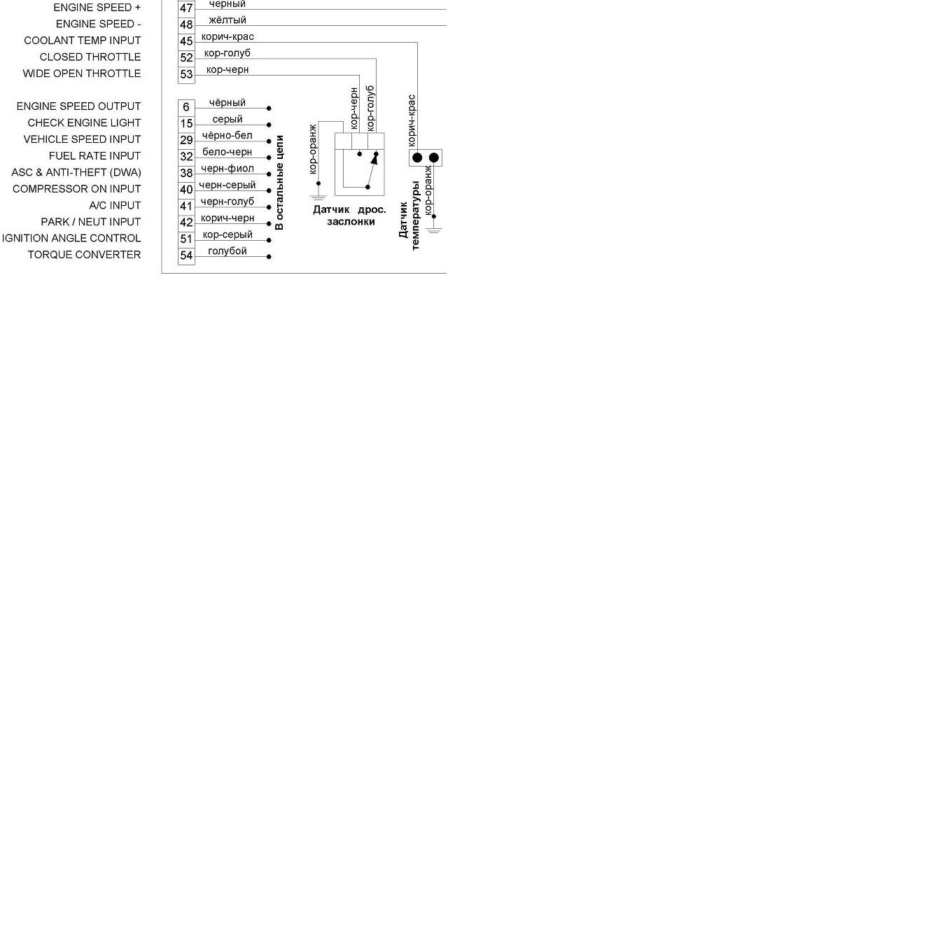

Ув. Pin скажите, если теперь я хочу попробовать "Виртуальный дино стенд" сигнал от ДПДЗ подаем на вход VAF. Что лучше будет: подать от микрика "полного Газа" или доработать ДПДЗ чтоб он выдавал от 0 до 5в в зависимости от положения дроссельной заслонки???
Pin 21.05.2013 20:40
Без разницы. Просто от микрика подаем . При полностью отпущенной педали нажимаем( TPS) min в панели приборов, при полностью нажатой - max . Ну и max уменьшаем на 20-30 отсчетов вручную , чтоб помехи не ловил .

В общем подключил тестер к проводу от микрика полного газа. Вот показания относительно массы:
1. Педаль отпущена +10.5V
2. Частичная нагрузка +10.5V
3. Полный газ 0V
Соответственно в программе (подключил на свой страх надеясь на сопротивления у вас на входе конвертера 1кОм так то ведь для конвертера нужно 5В. )
1. Педаль отпущена 255
2. Частичная нагрузка 255
3. Полный газ 0
Так и должно быть?
Вот часть схемы мотроника 1.3
Вложение 1153
Pin 03.06.2013 11:01
так и должно быть .
Тепепрь ствим в поля min=255 , max =0 делаем лог ( буквально секунд 10 хх, отпущена педаль , затем жмем в пол резко , ждем подъема оборотов до красной зоны и отпускам ) . В логе ставим галку % tps ( на графике).И посмотрите - верно ли отображается положение педали в процентах 0-100% , лог приложите. Если что-то не так , поправлю конфигуратор.
