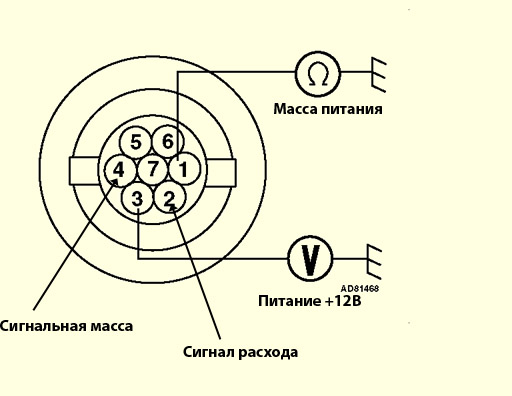

Фишка круглая ? - Если да , то смотрите на рисунок ( данные из автодаты, а там не указано - это фишка на проводке или на самом расходомере - по проводке разберетесь )
Вложение 135
Питание +12в - ищется тестером при включенном зажигании .
Сигнал расхода воздуха - ищется тестером при заведенном двигателе ( в момент перегазовки напряжение на нем будет меняться )
Оставшиеся два провода - масса . Одна масса для питания , вторая - сигнальная .
SulFur 08.03.2011 16:21
Pin,да, фишка круглая, но 4 контактная. По проводки разберусь.
http://www.bimmerforums.co.uk/forum/...-issue-t52610/ тут парень тоже мается распиновкой мафа. Маф у меня такой же. Как я понял, то счет начинается с левого нижнего?
Pin 08.03.2011 18:41
Тогда :
  • Находим питание + 12в
  • Находим сигнал расхода (можно иголкой провод проколоть )
  • Остальные два - масса. Тот что потолще - масса питания (скорее всего, это коричневый провод ) , потоньше - сигнальная масса.
