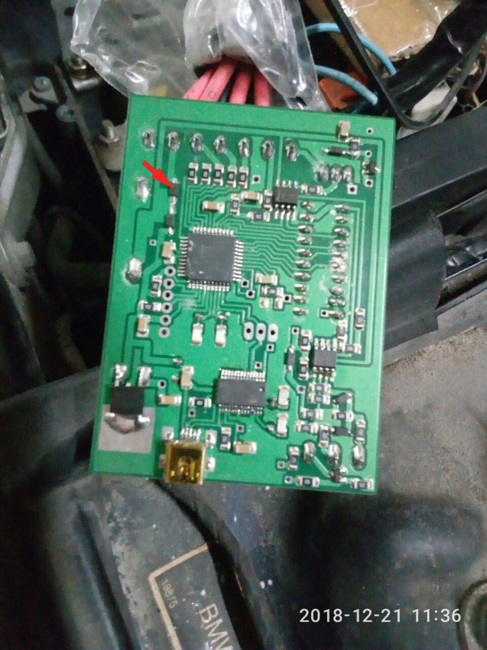

antosha1001 21.12.2018 01:29
Сообщение от LukyMik (Сообщение 8929)
Померли между контактами - 1.8 вольта, где на плате защитный диод?
Аналогично померил напряжение между контактами 3,1 вольта вместо 5. Паять диод? И где он находится? У меня по входу "+"12 идут 2 одинаковых друг за другом, это они?
Pin 21.12.2018 12:31
Фото вашей платы выложите со стороны процессора, а то непонятно какая версия.
antosha1001 21.12.2018 15:23
Сообщение от Pin (Сообщение 9049)
Версия USB-PRO
https://wmpics.pics/di-RGXW.jpg
Pin 22.12.2018 11:22
Вложение 2384
antosha1001 24.12.2018 03:44
Спасибо! Работает!
