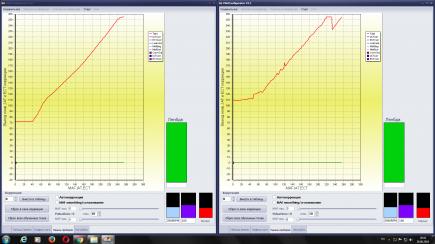

попробывать можно - но думаю не подойдет. ибо вот глянь сравниваю твою и за час кое-как запилил свою... Вложение 2017
очень много ннадо поправить. но пока я рад что хоть так работает))) ах да - еще ..- после того как глушу двигатель, завожу и тут-же глохнет -начинает работать пока не прогазую ... как с этим боротся?

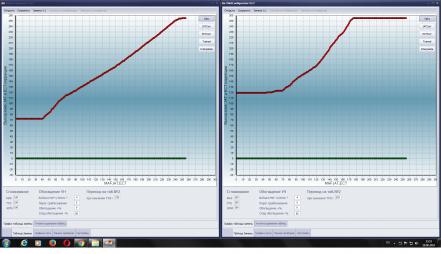

ну как это не подойдёт если движки одинаковые )) другое дело разница в техническом состоянии ! Попробуй мою таблицу ,прокатнись сними лог и выложи его с таблицей. С отключенным расходомером заводиш - тоже глохнет ? как работает авто без расходомера вообще ?

неее твоя не канает ... степень убитости движка и состояние самого расходомера- дают о себе знать.... логи пока не научился записывать.... но вот отстройка моего двигла и твоего выглядят так-Вложение 2020
обогощение холостого хода намного выше чем у тебя! либо датчик у мну -кривой, либо двигун уставший.... хотя компрессия норм ... (да все датчики работают) ибо невероятным образом зделал диагностику бмв-ешным скаанером... показал тока - расходомер не рабочий(тогда стоял стандартный)
опять же зависит от стиля езды....большенство случаев езжу по (дедовски) но иногда пригодится нажать тапку- и чтоб тянула!... кстати - на холостом - включаю кондей -тут-же глохнет... ибо может не успевает адаптироваться мозг -либо сам конвертер.... ньюанс!!!!
