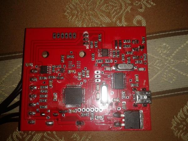

Вячеслав 12.03.2016 18:37
здравствуйте Pin,косяк по поводу диода был и по примеру Горыныча я его исправил,но только это лишь вернуло к прежней ситуации,т.к. я сжёг диод уже после прорисшествия с искрой))сейчас напряжение на контактах 1 и 2 4.97в..вот пару фото конвертера,

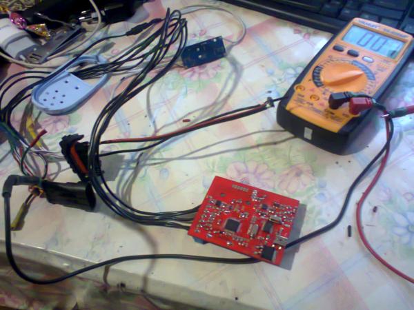

Вячеслав 15.03.2016 02:36
доброго времени суток уважаемый Pin..всё сделал как вы описали:
http://forum.pilotpowersupply.com/pi...5&pictureid=59
http://forum.pilotpowersupply.com/pi...5&pictureid=60
поставил в режим 5V Motronic,подал 6в через переменный резистор 10км на вход MAF и произвёл замеры:
В точке 1 напряжение меняется вслед за манипуляциями с переменным резистором;
В точке 2 напряжение 4.97в;
В точке 3 напряжение 1.65в..
Конвертер определяется ноутом,табличка читается-перезаливается,более того и прошивается конвертер.
Жду дальнейших советов,спасибо..

Вячеслав 17.03.2016 10:43
режим также 5в мотроник???
Pin 17.03.2016 11:12
да

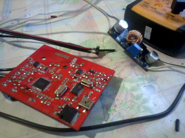

Вячеслав 17.03.2016 23:51
доброго времени суток уважаемый Pin,сделал всё как вы указали,таблицу залил 1:1
в точке 1 напряжение изменяется от 0 до 1.65в;
в точке 2 голяк,ничего не меняется,0.08в и всё.
вот так,что скажете?спасибо..
Pin 18.03.2016 11:08
lm2904 ( которая рядом с последними точками измерений ) под замену
Вячеслав 31.03.2016 02:04
здравствуй Pin,доброго времени суток..заменил я этот операционный усилитель lm2904,всё заработало,проверил как вы описывали,всё соответствует,на машине работает..
Спасибо..:)

Вячеслав 06.08.2017 02:49
Здравствуйте Pilot,проблема такая.Случайно на опорное подал 16 воль,и сигнал с конвертера на мозги пропал.Скажите пожалуйста что могло сгореть помимо усилителя lm2904,его я сразу снова поменял,но не чего не изменилось,что ещё могло сгореть? Спасибо..
Вячеслав 06.08.2017 21:29
Сообщение от Pin (Сообщение 7576)
Вложение 1945
Джампер выбора режима ставим в положение "мотроник 5В"
Подаем на вход MAF напряжение с с ползунка переменного резистора 10кОм. Остальные концы резистора подключить к массе и питанию конвертера.
Ползунок перед подачей питания сместить к массовому выводу , ну и стараться не подавать на вход больше 6-8 вольт.
При изменении напряжения на входе MAF, также оно должно меняться в точке 1 ( см. рис. ) в соответствии с вашей таблицей.
В точке 2 ( контактная площадка конденсатора) должно быть 5В
В точке 3 напряжение должно быть 1.66-1.67в.
О результатах проверки отпишите :)
Еще уточните - определяется ли конвертер при подключении к нотнику , удается ли считать таблицу ?
следуя примеру 14-го сообщения произвёл замеры как и в тот раз
В точке 1 напряжение изменялось,
В точке 2 было 5 вольт
А вот в точке 3 отсутствовало,но скорее было очень маленькое,стрелка на стрелочном мультиметре слегка отклонялась,примерно 0.08-0.1 в.

Pin 07.08.2017 23:19
Судя по тому , что в точке 3 напряжение отсутствует - либо при проверке не переставили перемычку в режим мотроник, либо сдохла именно lm-ка рядом с перемычкой, а не рядом с разъемом.
Перед проверкой, перемычку в режим "мотроник" ставили ?
Если да , то какая lmка заменена?
Вячеслав 07.08.2017 23:54
Перемычку ставил на 5 в мотроник. Сначала поменял lm-ку возле точки 3,при пайке долго паял на 350 градусах,подумал что испортил её и перепоял на другую новую,не помогло,смотрели с братом и увидили что могла на вернуться вторая,и на её место впаял ту,что впаивал на место первой. Напряжение на выходе на мозги,6 контакт появилось,вроде вольт 8,но контакте 3 не появилось напряжение. Потом,забыв отключить питание,начал подпаивать одну из ножек первой lm-ки и напряжение на 6-ом выходе пропало.
Сейчас заказал этих lm-ок и как придут,перепаяю обе сразу,паяльник на 200 градусов поставлю. Как думаете поможет? Могло ли что ещё сгореть,помимо lm-ок?
Спасибо..
Pin 09.08.2017 10:38
Помимо Lm-ок мог еще цап сгореть. Но это мловероятно.
Если опыта пайки мало, лучше отдайте мастерам по ремонту соток или радиотехники.
