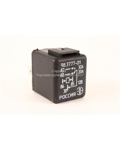

Pin 25.03.2011 11:33
Вложений: 2
DarkHawk
Что такое реле - лучше поискать в яндексе.
Реле есть в любых автозапчастях, даже вазовские подойдут.
Нужно реле с нормально разомкнутыми контактками! Когда подается напряжение на обмотку реле - контакты замыкаются.
Реле
Вложение 167
схема подключения подогревателя
Вложение 166
