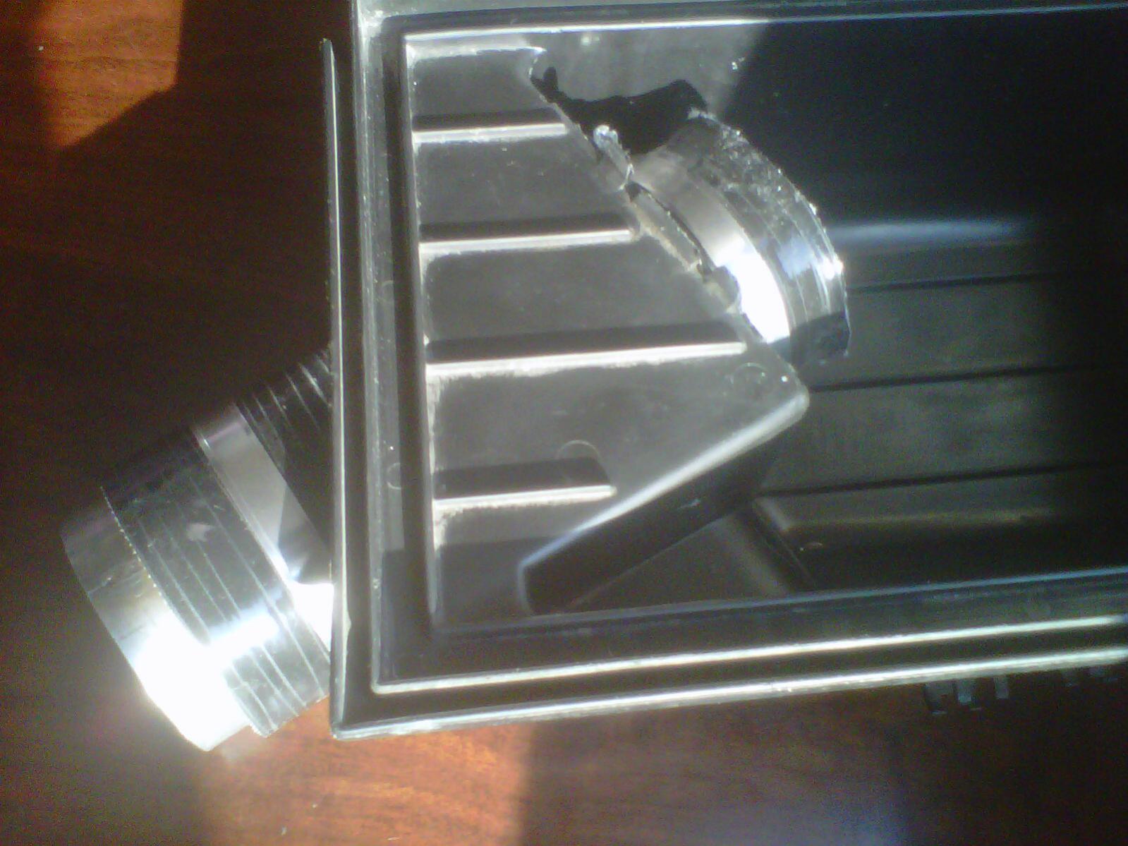

Собрал инлет. Что скажете? На столе выглядит так:
Вложение 870
Вложение 871
Вложение 872
Буду отчитываться по ходу установки и настройки. Надеюсь на помощь Pin-а и профи с форума :)
Спасибо,
Минас

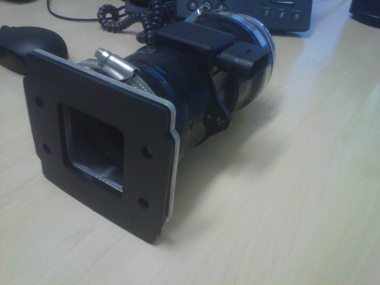

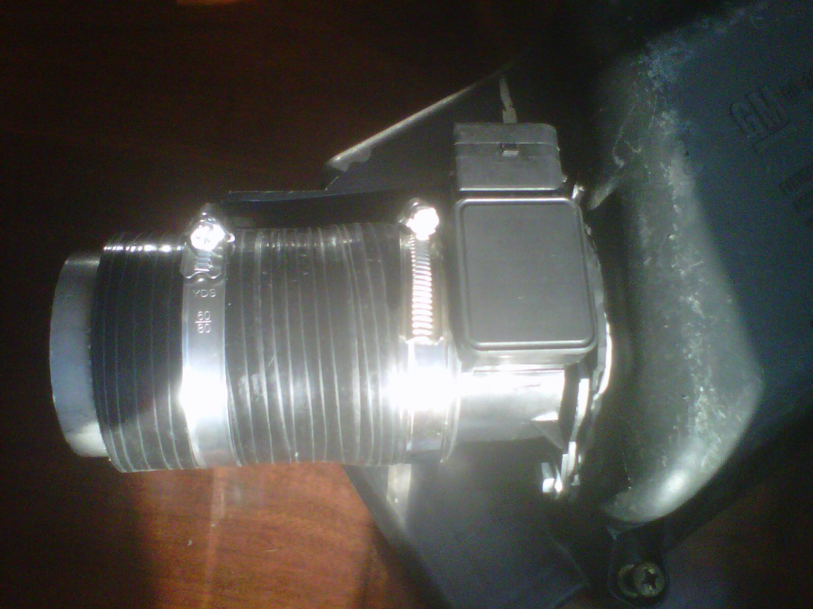

Итак, первым делом переделал инлет (фотки 1-го поста в игнор!), т.к. квадратное отверстие и круг совмещать не рекомендуется, судя по постам форума из-за возможных завихрений. На разборке купил крышку от воздушного фильтра, чтоб не портить собстственный (про запас, кто знает, что меня ожидвет! :))
Фотки нового инлета:
http://forum.pilotpowersupply.com/at...1&d=1356885428
Короткий патрубок внутри коробки воздушного фильтра попытка удлинить входную часть MAF-a. Судя по datasheet MAF Siemens длина входной части должна быть а=>0.

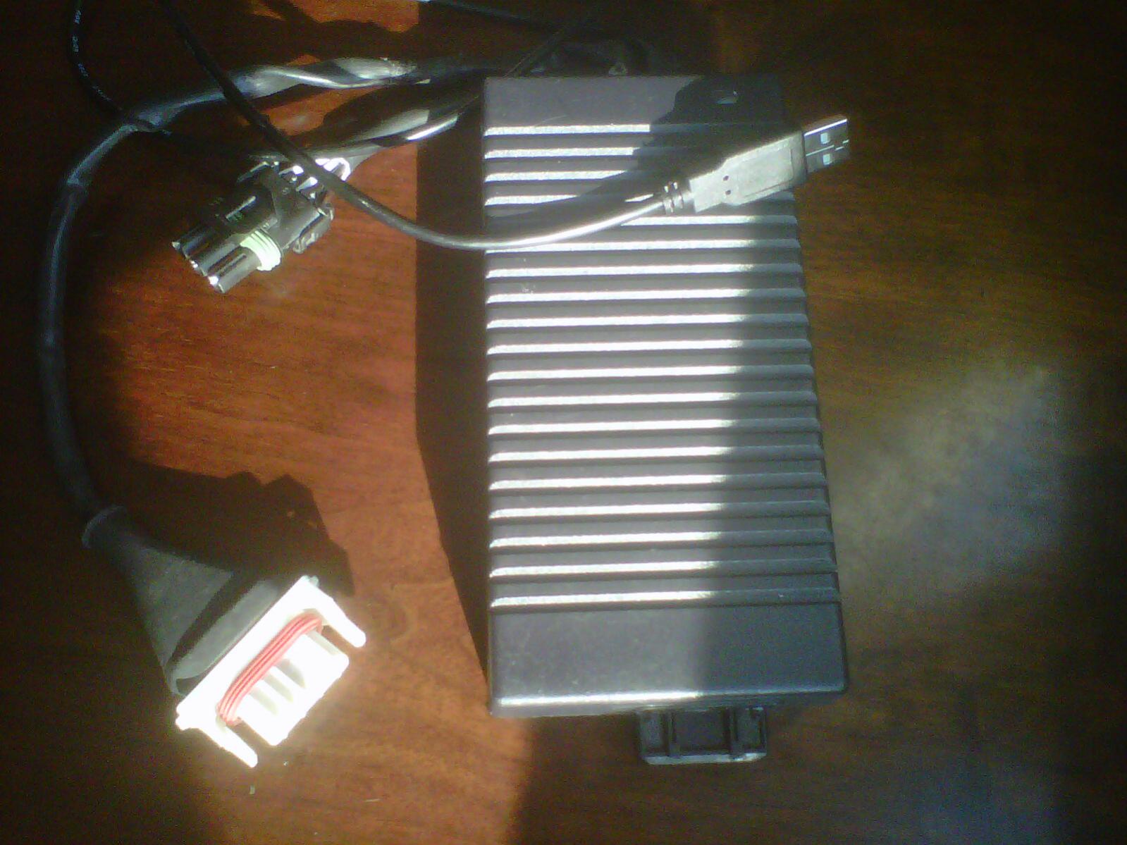

Следующий шаг - поместил в коробку конвертор:
4 разъема:
1. Гнездо для разъема Мотроника к VAF.
2. Разъем MAF-a Siemens.
3. Разъем: +12V (цепь 15A), GND и Сигнал ЛЗ
4. USB кабель.
Gluk, я не забыл про WiFi, просто еще не получил WiFi модуль. Коробку специально подобрал большую, чтоб туда еще поместить WiFi модуль. Обязательно отчитаюсь как только получу и установлю WiFi.

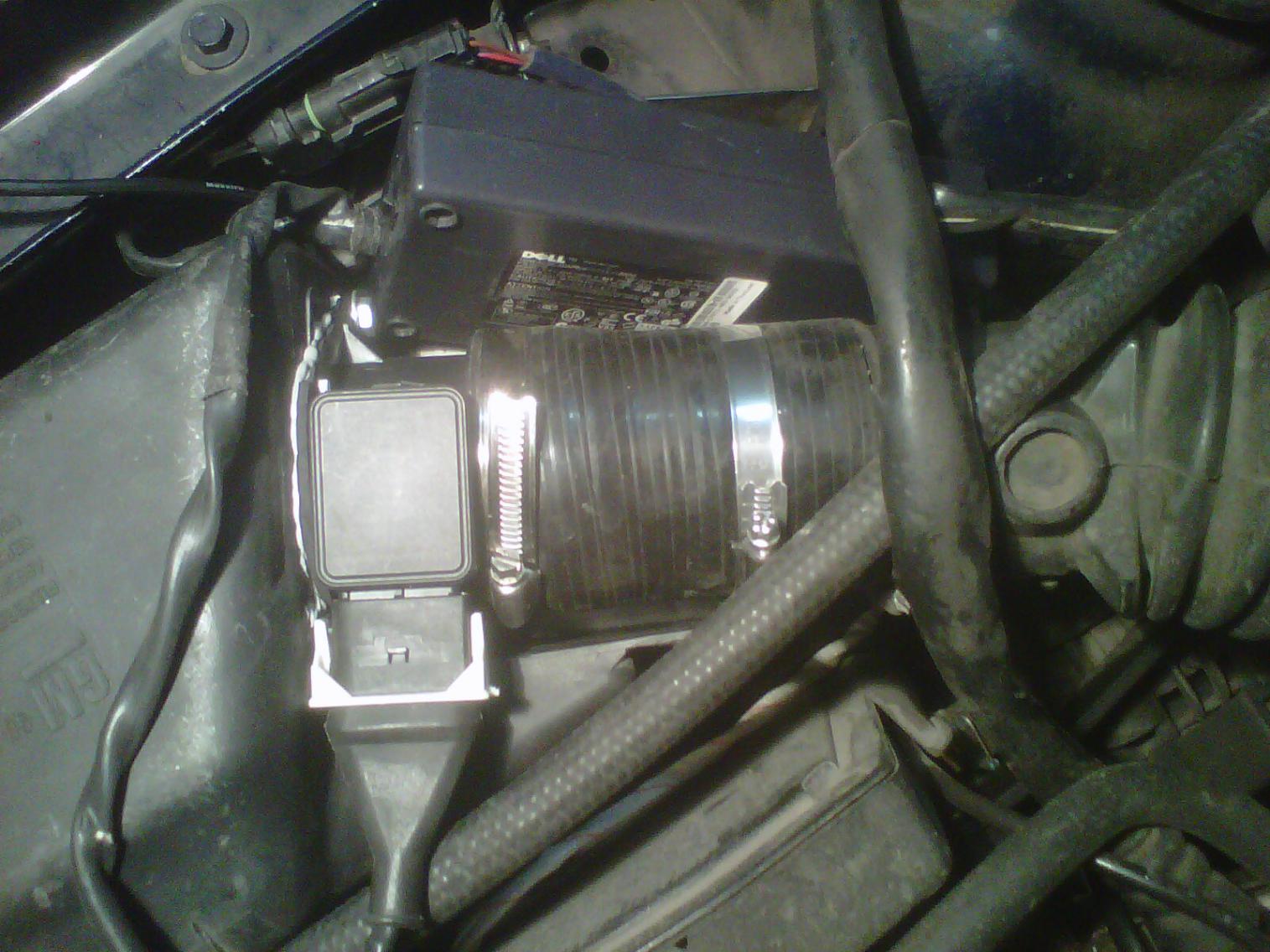

Установил в машину. Окончательно выглядит так:
