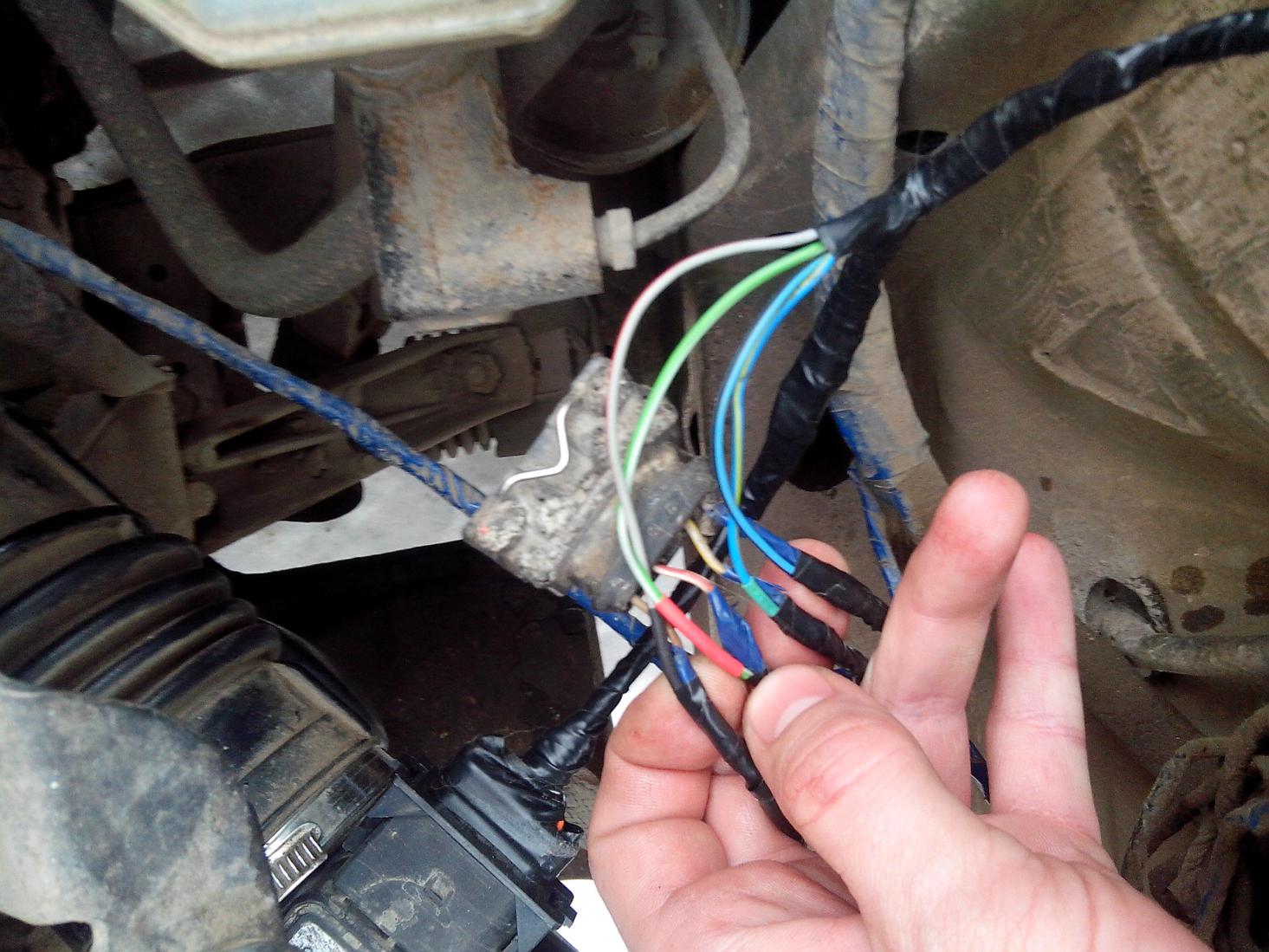

Установил конвертер (универсальный) согласно инструкции.
Как опустить таблицу?
R1=0.21
R2=0.39
Подключил по схеме резисторы R1=0.18, R2=0.40
Вложение 1000
Вложение 999
Больше 2200об не едет!!!

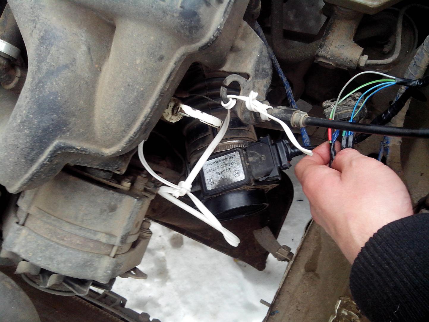

BMW 14.02.2013 16:03
Вложений: 2
Сообщение от BMW (Сообщение 4090)
R1=0.21
R2=0.39
Вложение 1000
Вложение 999
Несколько фоток
Вложение 1001
Вложение 1002

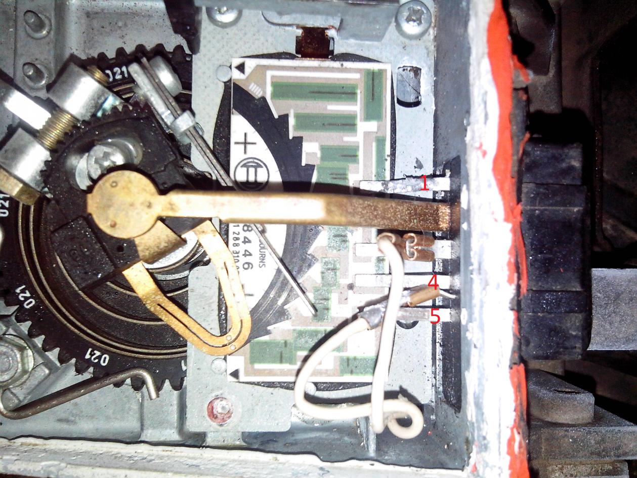

BMW 15.02.2013 11:39
Поменяю, отпишусь!!!
BMW 20.02.2013 12:47
Сообщение от Pin (Сообщение 4092)
С резисторами понамудрили - походу верхний с нижним перепутали !
Проверил, все подключено верно
Фото, где че замерил
Вложение 1005
R1=R1-5=0.39
R2=R1-4=0.21
Может я не то замерил????
Pin 20.02.2013 15:11
5-масса,
4 питание 12в
замерили то, но верхний с нижним перепутали :)
резисторы в делителе местами поменяйте и настраивайте :)
BMW 20.02.2013 22:11
Сообщение от Pin (Сообщение 4116)
5-масса,
4 питание 12в
Pin Вы были правы, поменял и все заработало как надо.:t2009::t2025:

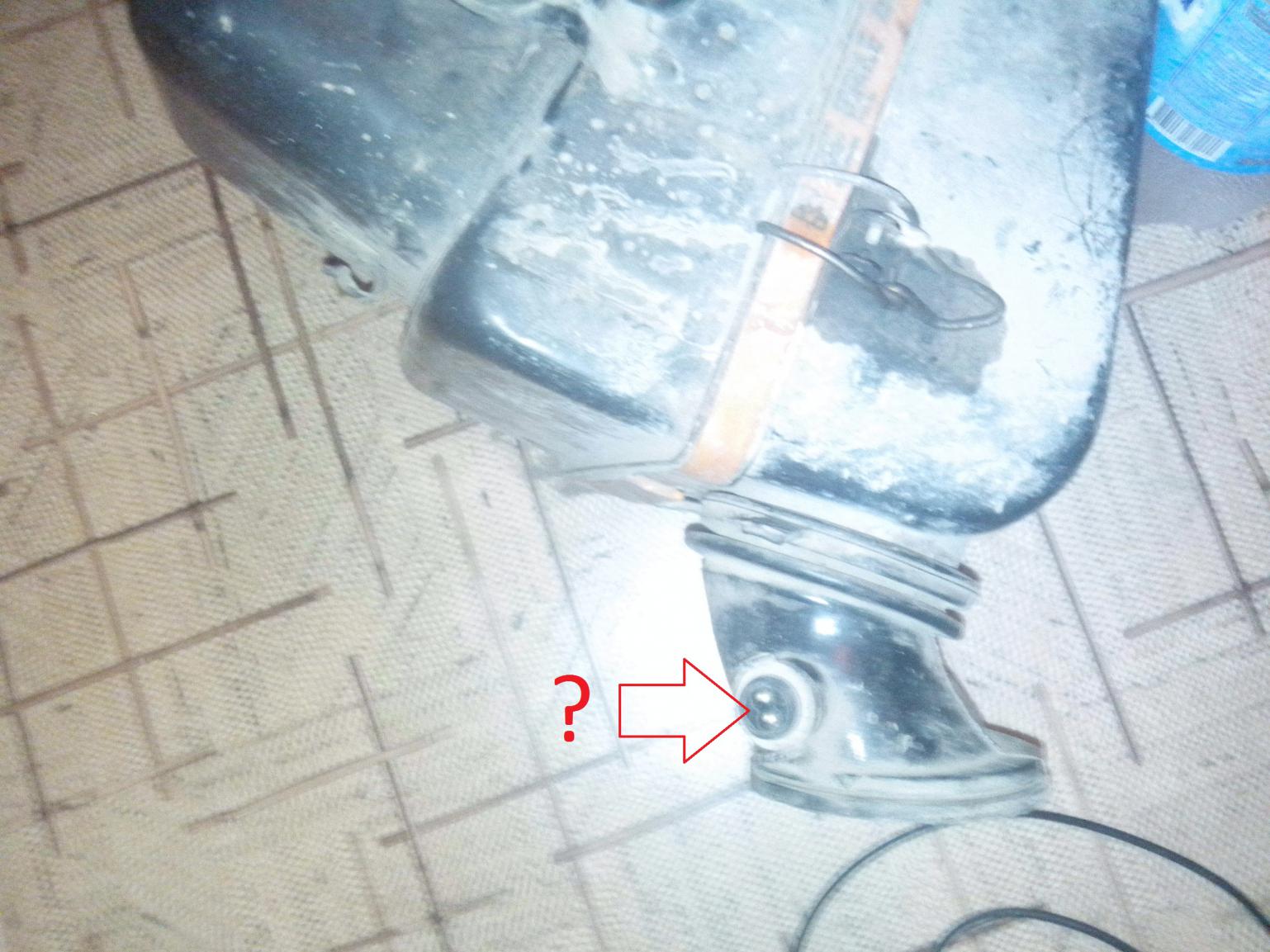

BMW 20.02.2013 22:26
Ктонить знает что это и зачем нужно???
Вложение 1007
Pin 22.02.2013 15:42
На вид таблица хороша . Как едет ?
Расходомер волговский 20.3855?
лог бы :)
Вон та фигня , вроде как температурный датчик - замперьте сопротивление :) На многих e30 никуда не подключен.

Та фигня которая температурный датчик у меня была изначально подключена, разъемом из жгута проводки, сейчас нет. Нужна она вообще?
