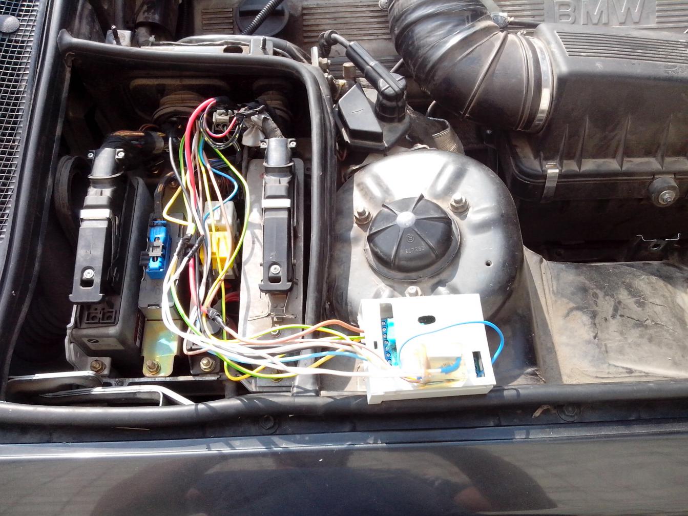

БМВ Е32 735 М30
Вложений: 3

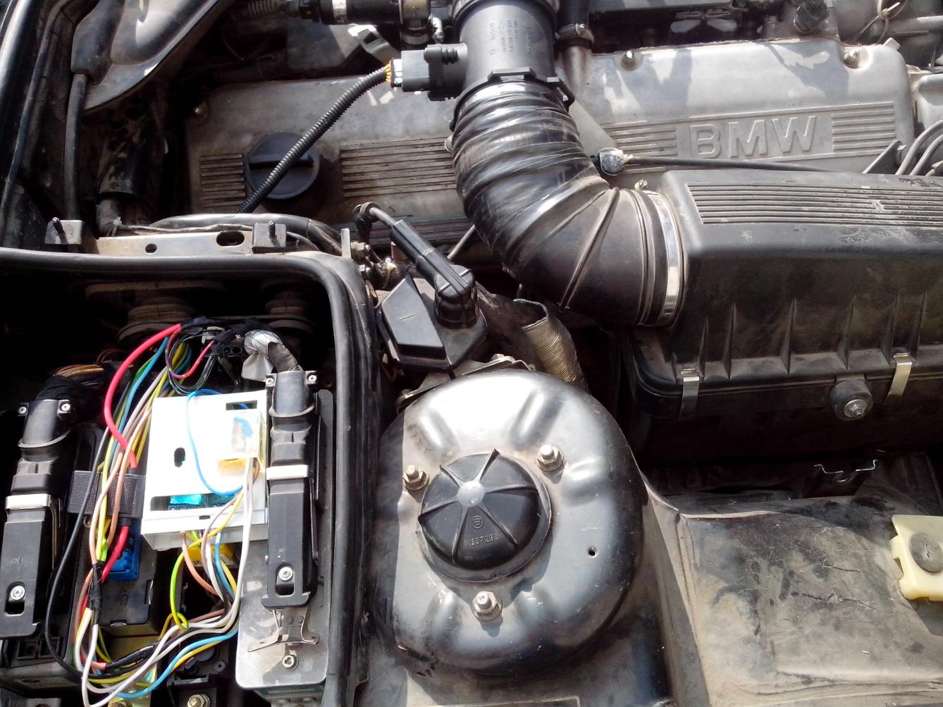

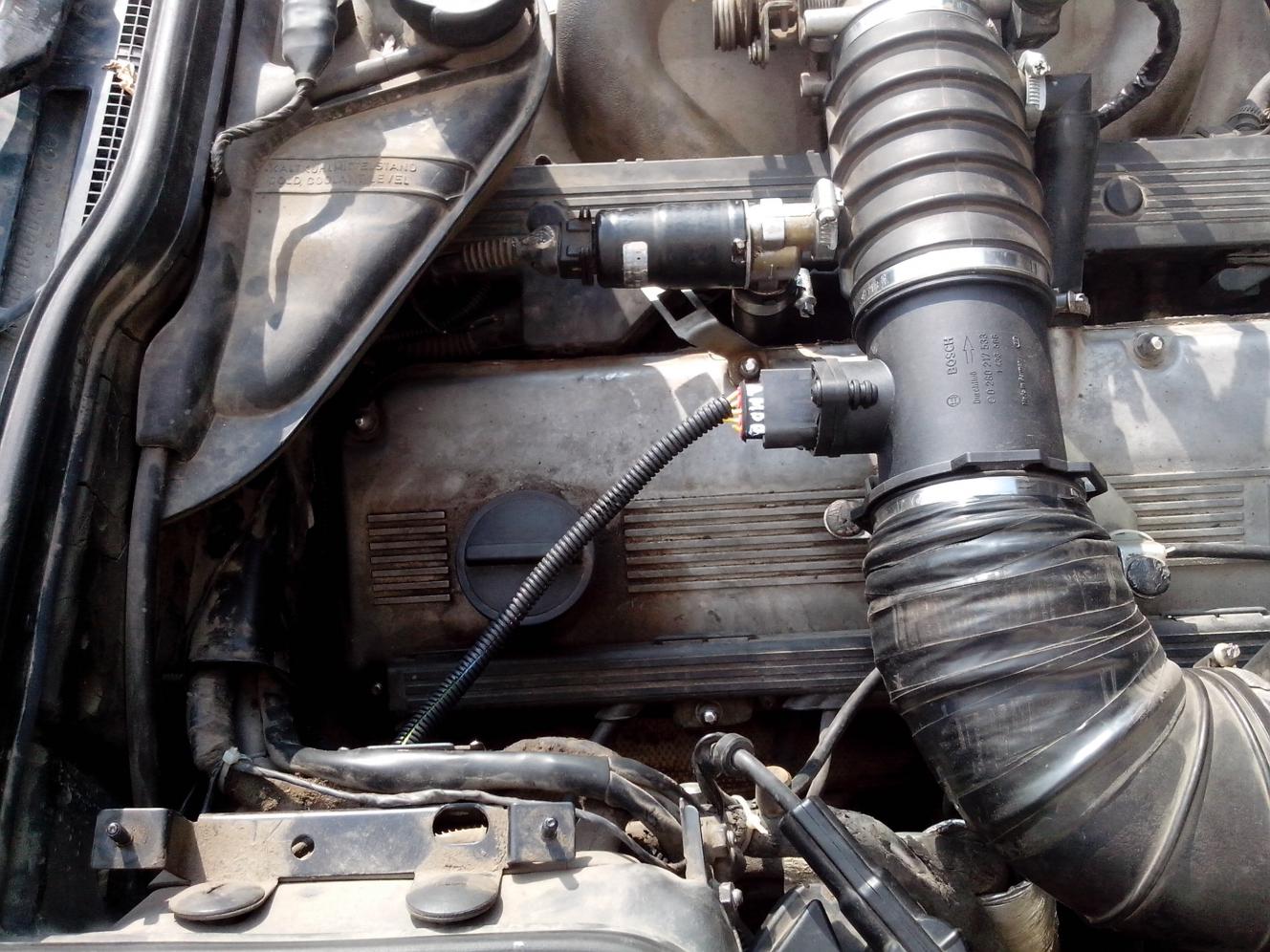

Добрый день. Начал переделку из-за почти мертвого расходомера, с которым стала жрать и не ехать. Взял расходомер bosch 0280217533, плата USB-PRO, форсунки родные(помыти перед испытаниями). За основу взял опыт http://forum.pilotpowersupply.com/showthread.php?t=332. Прошивку http://forum.pilotpowersupply.com/at...1&d=1326863255.
Вложение 1283
Вложение 1284
Вложение 1285
botanik2408 04.08.2013 09:13
Собрал, заработало!!! На холостых самобучил до 3000об. на малых немного не ровно,но это мелочи. С 2500-2800 до 4000 тупо, как с "плугом", но с 4000 до 5500 пуля. Самая беда выше 5700 не развивает, начинает дергаться, по ощущениям как-будто бьется в отсечку. Снал первый лог по дороге на работу. По времени 2.17 максимальные 5700.
Вложение 1286
Прошу помощи специалистов.
