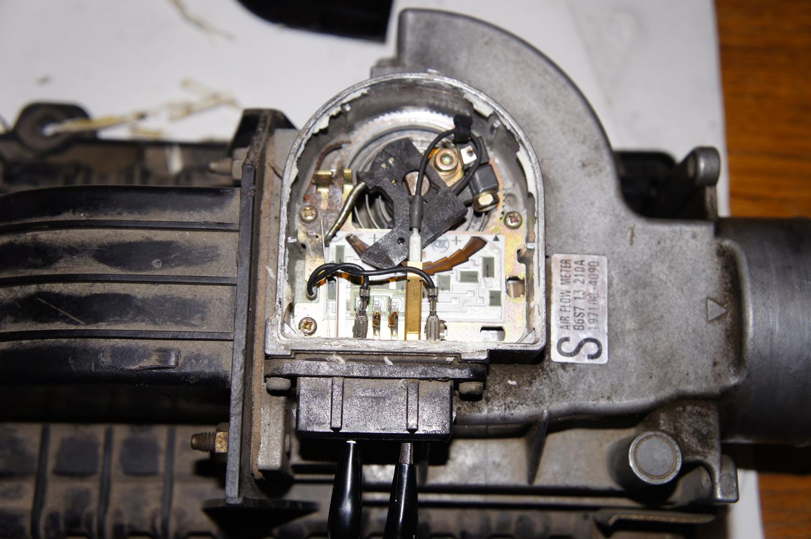

Имеется вот такой расходомер
Вложение 1513
Показания изменяются ступенями.

Не надо мерять сопротивление, оно всегда будет ступенчатым из-за калибровочных ответвлений и это нормально. А надо мерять напряжение, при стандартном включении: подать на черные провода 5 вольт, измерять на ползунке.
Pin 27.03.2014 13:55
Обычный маздовский расходомер. Важно - у него обратная характеристика! - таблица будет кверх ногами . Конертер ставить usb-pro. Ну и на реле бензонасоса собрать управление как указано в прикрепленных темах. У вас сейчас бензонасос запускается расходомером.

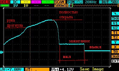

сегодня посмотрел осциллографом показания
Вложение 1514
показания плавные и без провалов (в одном месте рука дрогнула)
надо тогда накрутить пружинку, чтобы "сказать" компьютеру что воздуха меньше.
Pin, не подскажете зависимость напряжения от оборотов? Или как откалибровать заслонку по пружине?
Я думаю так: на плате дорожка имеет 8 зон (трапеций) - на одометре 8 (тыс). Полностью открытая ДЗ - это полностью открыта дверца ДМРВ. Каждая следующая трапеция это 1000 оборотов. Верно?
