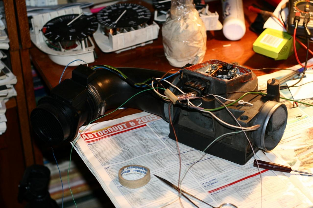

Итак :) Имеется BMW e28. В девичестве это 525 с М30 с L-jetronic, но на 270ой тысяче пробега мотор совсем зачах и я перекапиталил его в 2.8 и установил Motronic 1.3 c e34 530 (178ой мозг)
____________________________________________
Ну вообщем лёжа на столе оно работает) Запитал от компьютерного БП, дул - пылесосом.
Вложение 85

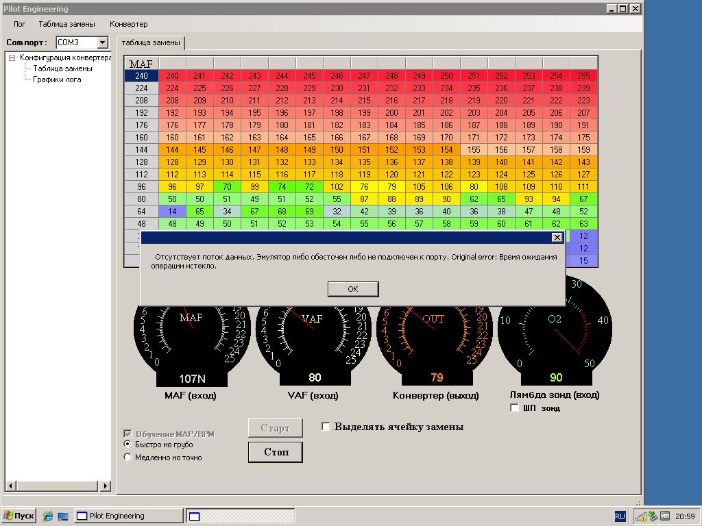

А вот на машине почему-то "учиться" не хочет. При запуске двигателя выскакивает окно с ошибкой "связь с конвертером потеряна или неверный поток данных"...и СОМ-порт намертво виснет.
Если питать конвертер от внешнего аккумулятора то такое же окно выскакивает через 1-2 минуты работы двигателя на холостых... :( Как победить - пока не придумал.

Чистая ХР и стоит. Я же писал - когда конвертер "дома на столе" - всё работает отлично. Как только всё в сборе переезжает на мотор - "Epic fail":(
Версия уже с СОМ-портом. Проводок на PL2303. Скрин делался на моторе.

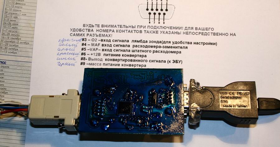

Вложение 87
Итак:
В данный момент +12 и землю я брал непосредственно с аккума(на машине), либо от компьютерного БП(дома). Сейчас я добавил в цепь (между "+12" и "-") - конденсатор на 1650мкФ 16в 105град. чтобы сгладить возможные просадки в момент старта.
USB кабель у шнурка длинной около 0.5 метра. Есть несколько штук таких..регулярно их используем на работе для конфигурирования оборудования, проблем не доставляют. (Ещё раз повторю - ДОМА - всё работает...)
Такую последовательность естественно пробовал. Результат - либо пишет что конвертер не найден, либо программа просто виснет)
Возник вопрос...а куда НАДО цеплять + и - конвертера? На тот же провод "+12" я подключаю ещё и питание расходомера-заменителя. У него задействованы контакты:
+5в, +12в, 2 "массы", "сигнальный выход".
+5в для него я брал с разъема родного расходомера, массы повесил туда же по соседству.
На 8ую ногу конвертера, согласно схеме, подаю сигнал с чёрного провода лямбды. На НЕзаведённом двигателе индикатор у меня упирается в максимум (почему???).
(кстати - если его не подключать вообще (а дома к пылесосу его цеплять и некуда) - индикатор в программе бесится как ненормальный).
Сейчас пойду в гараж и запитаю ВСЕ элементы от компьютерного БП, благо там есть и 12в и 5в и земли) В мотор будет уходить только выходной сигнал родного расходника) Может в таком виде оно не зависнет при запуске)
