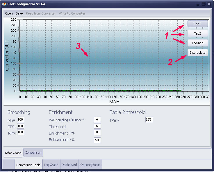

1. все точки на графиках редактируются двойным щелчком
Вложение 1918
1-Выбор графика к которому будет применяться двойной щелчок мышки
2-Включение/отключение интерполяции
3-Здесь собственно и кликаем. Масштабирование - левая кнопка мыши + тянем вправо вниз. Отмена масштаба - левая кнопка мыши+ тянем влево вверх.
перемещение по графику- зажатая правая кнопка мыши.
2.Интерполяция( кнопка Interpolate( см. рис. выше.) - вынесена в качестве кнопки на график таблицы.
Cоответственно, если она включена, - то будут интерполироваться :
-График который выбран соответствующей кнопкой на графике таблиц
- При клике по логу таблица также будет интерполироваться
- При автокоррекции также будет применяться интерполяция между обученными точками

Вложение 1921
1-поле и кнопка для заполнения все таблицы одним значением
2- Таблица опорных значений лямбда зонда для автокоррекции.
для широкополосных зондов указываем AFR*10 , для простых - уровень напряжения в отсчетах (255*UЛямбды/5)
3- Включение /включение отключение интерполяции концов таблицы при автообучении.
4-Выбор типа штатного расходомера - прямая и обратнопропорциональная характеристика. Расходомеры с обратнопропорциональной характеристикой обычно стоят на тойотах и старых маздах.
5. Калибровка ДПДЗ и значения минимума и максимума. По ним будет рассчитываться значение ДПДЗ для таблицы выше.

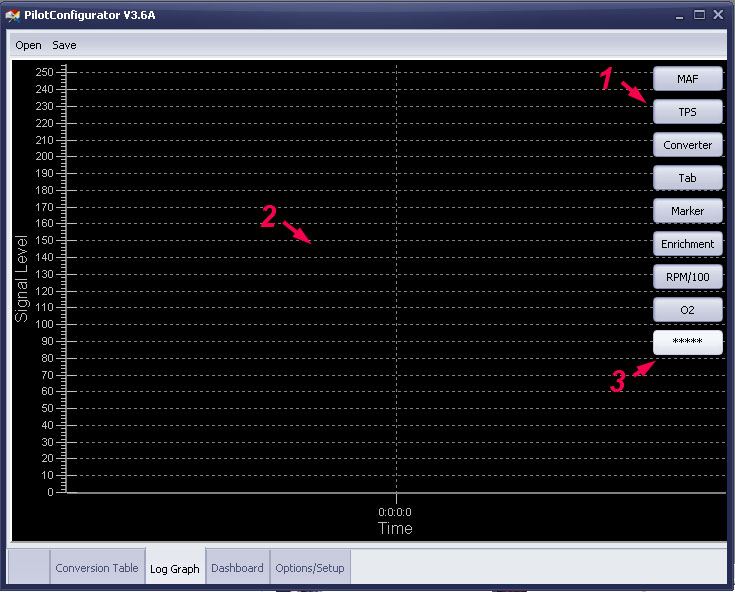

Вложение 1919
1- включение и выключение кривых
2- Включение и выключение точек.
3- здесь можем двойным щелчком обогащать или обеднять таблицу, ориентируясь по показаниям лямбды.
масштабирование и навигация осуществляются точно также, как как и в графике таблицы.
