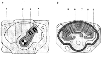

Потенциометр дроссельной заслонки -
наиболее засадная с точки зрения стоимости неисправность.
Код детали по ЕТКА 050 133 028Сдля АКПП и
050 133 028F для МКПП.Стоимость нового- около 350$
Это ни что иное, как средняя часть моновпрыска целиком.
Из-за конструктивных особенностей потенциометр не меняет отдельно.
Отвинтить его конечно можно, но только за тем, чтобы весь узел
целиком выбросить на свалку. Внутри он представляет собой
совокупность многих, напыленных на керамической подложке
резисторов и имеет очень сложную характеристику на малых углах
отклонения дросселя(т.е. на ХХ и при легких нажатиях на педаль газа) и именно в этом месте он обычно и подвергается наибольшему износу.
Вложение 5
1. Нижня часть монвпрыска
2.Ось дроссельной заслонки
3.4. Рычаг с ламелями
5,6. Дорожка сопротивления для угла открытия дросселя 0-24 градуса
7,8. Дорожка сопротивления для угла открытия дросселя 18-90 градусов
Сигналы от дорожек об углах положения заслонки преобразуются по
независимым каналам АЦП в ECU. Оценивается соотношение напряжений
от каждой пары, что позволяет снизить влияние износа. Такая сложная
конструкция во многом связана с тем, что в моновпрысках отсутствует
расходомер воздуха и данные о его расходе вычисляются путем
обработки данных от потенциометра и преобразование их по заложенным
в ПЗУ таблицам.
Признаки износа: значительное плавание 500-1300 оборотов ХХ,
плавание оборотов при фиксированном положении педали газа, провалы
в тяге, дергатня на начальном ходе педали газа, повышеный расход
топлива.
Лечение - замена куска моновпрыска вместе с потенциометром на
новый(но цена 350$) или игра в рулетку- замена на б/У, стараться найти
от как можно более свежего двигателя. Подойдет от любого, за
исключением машин с АКПП - на них только от машин с АКПП, на МКПП с
АКПП можно, переделывается только ответная часть разъема.

Форсунка и датчик температуры всасываемого воздуха
1.Корпус форсунки
2.Датчик температуры всасываемого воздуха - влияет на смесеобразование и мощностные характеристики. Т.к. в системе нет расходомера, то вместе с этим датчиком ECU может точнее высчитать кол-во поступающего воздуха(чем выше темп., тем меньше плотность, а соответственно и наполнение) и высчитать длительность впрыска и обогащение смеси.
3.Защитный кожух
4,Уплотнительное кольцо
5.Форсунка(сопротивление обмотки 1.2 Ом - 1.6 ом)
6.Верхняя часть моновпрыска
8.Разъем от форсунки
7.Регулятор давления топлива (мин 0.8 бар макс 1.2 бар).
С ним может быть связано следующее:
Плохая приемистость, рывки, провалы при резком нажатии на педаль
газа - пониженное давление в системе меньше 0.8 бар.
Перерасход топлива, заливает свечи, слишком богатая смесь -
збыточное давление, более 1.2 бар.
Лечение простое - замена. Регулятор одно целое с деталью 6 на
рисунке, вместе с ним и меняется.
