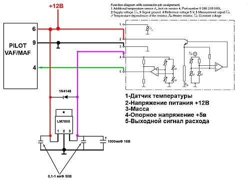

Подключение к конвертеру( для джетроника) расходомеров BOSCH HFM5
Вложений: 2
Для нормальной работы расходомеров BOSCH HFM5 типа десяточных 116, 37 и иже с ними,требуется опорное напряжение +5в.
На мотронике это порное напряжение можно взять прямо с фишки штатного расходомера.
Для джтероника вам потребуется собрать дополнительный источник опорного напряжения.
Схема
Вложение 129
Черный провод-"Масса" стабилизатора подключается к "массе" конвертера ( для тех кто схемы читать не умеет :) )
_____________________________________________
Для источника опорного напряжения нам потребуется :
  • стабилизатор напряжения LM7805 или любой его аналог-1шт.
  • конденсатор электролитический 1000мкФ 16В -1шт
  • Неполярные пленочные или керамические конденсаторы 0,1-1мкф 50В-2шт
  • Диод 1N4148 , или любой диод с током 0.5-1 А и обратным напряжением не менее 50В - 1 шт
______________________________________________
Все это барахло есть в любой телемастерской и у любого телемастера .
Паяем схему, подключаем вход стабилизатора к +12в , проверяем вольтметром напряжение на выходе - должно быть 5В , после чего цепляем все это дело к расходомеру.
Даташит на HFM5 во вложении

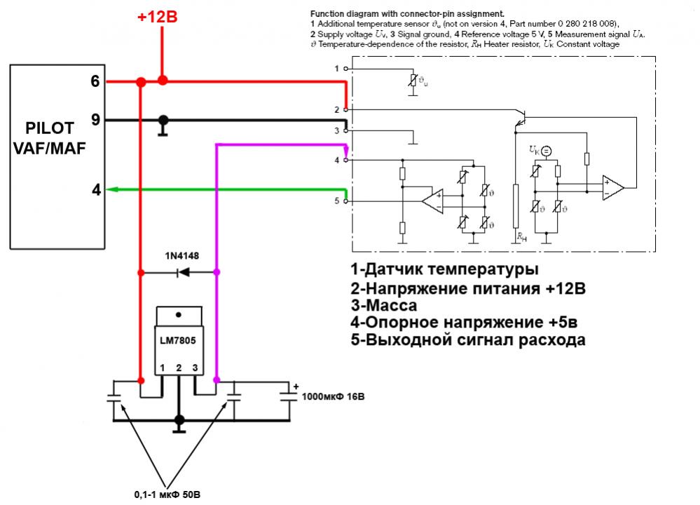

Pin любезно предоставил схемку.. http://forum.pilotpowersupply.com/at...1&d=1299067526
и вот что по ней получилось http://cs4566.vkontakte.ru/u2447558/...x_fd5f81c7.jpg
подаем +12 на красный, - на черный, и с фиолетового получаем 5в.
http://cs4566.vkontakte.ru/u2447558/...x_c7a571a0.jpg

Я что-то не понял, на счет опорного напряжения! На расходомер VAF подается опорное напряжение с ECU, если Мотроник, то это напряжение и есть 5 вольт (точнее 4,98 В). Так зачем делать внешний источник? В чем его приемущества?
Stepanich 08.03.2011 22:34
может тогда и датчик температуры подключить,в ВАЗах он-же учитывается
A525 09.03.2011 01:04
Это для джетроников 1.8 актуально (М10ый мотр БМВ) Там нет никаких 5 вольт, есть лишь нестабилизированные 12.
Pin 09.03.2011 07:51
Все верно описал :)
