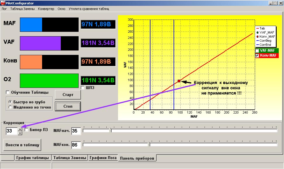

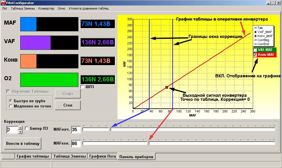

Запускаем панель приборов и только затем устанавливаем окно к которому будет применяться коррекция.

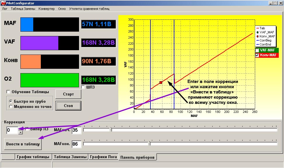

Ползунки окна и коррекцию можно изменять колесиком мыши , или настроить тачпад в режим залипания и таскать. Также если кликнуть в поле коррекции, то значение можно изменять кнопками позиционирования курсора на клаиватуре "вверх " и "вниз".
Enter в поле коррекции применяет коррекцию ко всем ячейкам таблицы, находящимся в окне коррекции.
Вложение 151

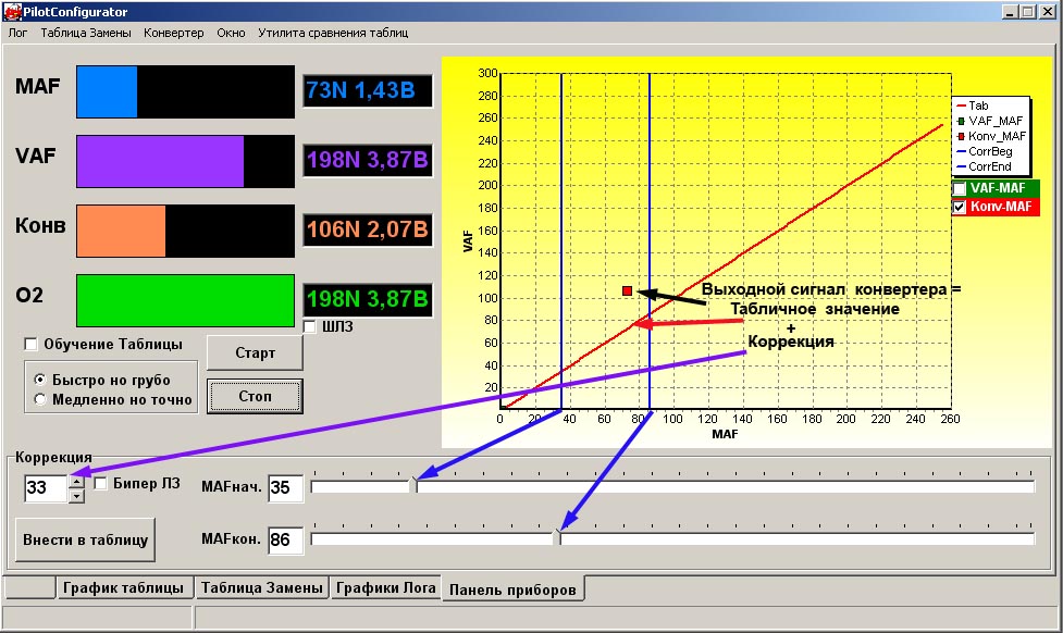

Если сигнал пленочного расходомера MAF попадает в окно коррекции между MAF нач. и MAFкончен. То к табличному значению конвертера прибавляется значение коррекции из соотвтетсвующего поля , и только потом сигнал подается на выход !
Вложение 152
Все это позволяет нам менять смесь в режиме реального времени. Раньше приходилось мучаться анализировать логи, теперь достаточно корректировать смесь и тут же наблюдать за показаниями лямбды.
Как только сигнал MAF выходит из зоны коррекции , конвертер перестает добавлять коррекцию к выходному сигналу и работает строго по таблице.
Вложение 153

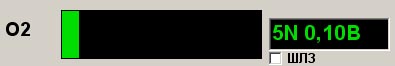

Бедная смесь

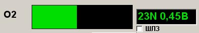

Теоретическая норма

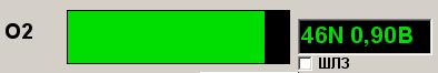

Богатая смесь
Вложение 157
При настройке хх- средняя нагрузка ,желательно добиься чтобы смесь лежала между бедной и богатой. Максимальные нагрузки, если у вас нет широкополосного лямбда зонда, -ориентируйтесь по тяге и отстутсвию детонации. Если есть детонация - делаем богаче!

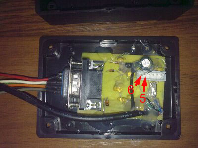

Обновил прошивку. Конвертер как на фото.
