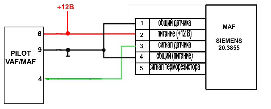

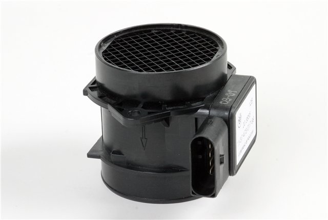

Siemens 20.3855 (HFM62C/11) 5 контактов
Вложение 161
Судя по отзывам на различных форумах,
является одним из лучших расходомеров,
который можно приобрести на российском рынке.
По сравнению с десяточными бошами:
  • не требует дополнительного источника опорного напряжения!
  • Повышенная точность и расширенный диапазон расходов воздуха
  • имеет намного большее время жизни
  • более стабильную характеристику
Распиновка и схема подключения к конвертеру
Вложение 163

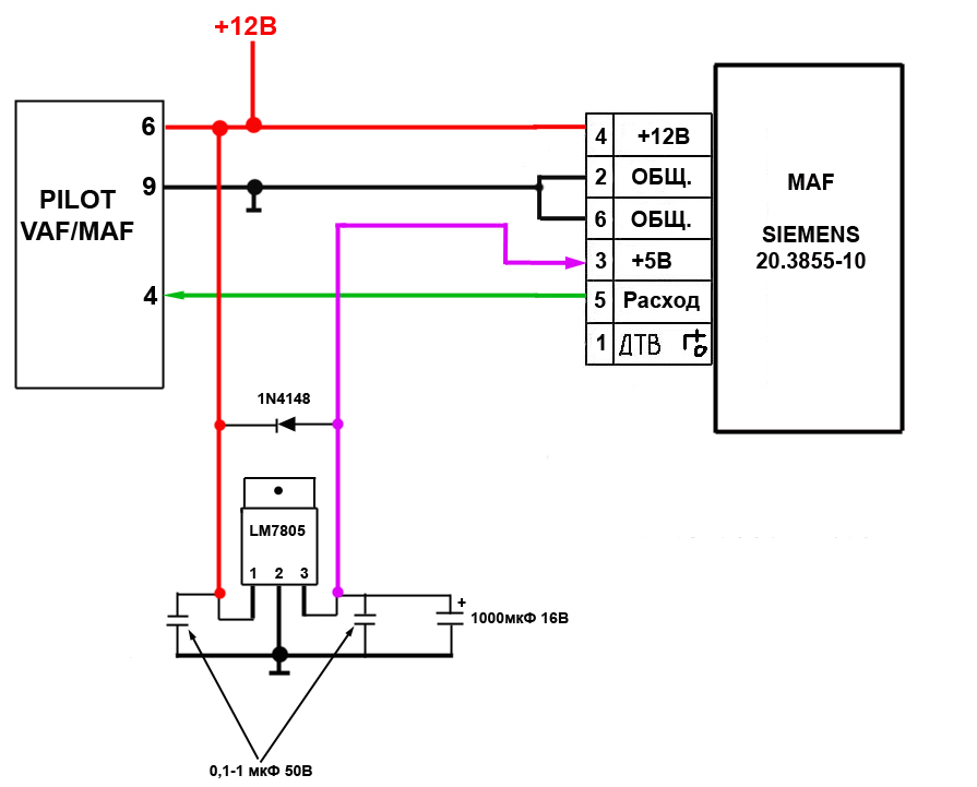

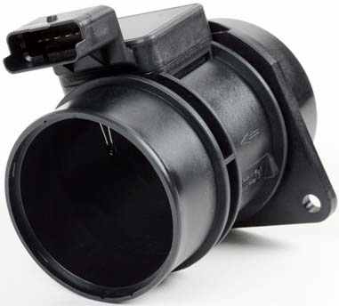

Siemens 20.3855-10 (HFM62C/19) 6 контактов
Вложение 162
Судя по надписям на расходомере ,20.3855-10 выполнен по тем же техусловиям ( вложение в конце ), что и предыдущий 20.3855, а значит обладает теми же достоинствами по сравнению с вазовскими бошами.
Но, для нормальной работы siemens 20.3855-10, требуется источник опорного напряжения 5В!
В случае если этот расходомер устанавливается на мотроник( или подобную систему ),
опорное напряжение +5в можно взять с фишки штатного расходомера.
Если же этот расходомер ставится на джетроник , или систему не имеющуюю опорного напряжения 5В,
то необходимо собрать внешний источник опорного напряжения
Схема
Вложение 164
Черный провод-"Масса" стабилизатора подключается к "массе" конвертера ( для тех кто схемы читать не умеет :) )
Для источника опорного напряжения нам потребуется :
  • стабилизатор напряжения LM7805 или любой его аналог-1шт.
  • конденсатор электролитический 1000мкФ 16В -1шт
  • Неполярные пленочные или керамические конденсаторы 0,1-1мкф 50В-2шт
  • Диод 1N4148 , или любой диод с током 0.5-1 А и обратным напряжением не менее 50В - 1 шт
Все это барахло есть в любой телемастерской и у любого телемастера .
Паяем схему, подключаем вход стабилизатора к +12в , проверяем вольтметром напряжение на выходе - должно быть 5В , после чего цепляем все это дело к расходомеру.

да, забыл сказать расходомер у меня Siemens 20.3855-10 б/у достался на халяву,с ГАЗ-ели,ставился с завода наклейка АВТЕЛ а на датчике Siemens (гаражные диагносты сказали 100% он виновен- меняй, а оказалось не он!) но во вполне рабочем состоянии. но!!! стоит заметить, что у него в отличии от расходомера Siemens 20.3855 (хотя и т/у у них вроде и одинаковые) на "холостом ходу" (при подключенном расходомере и закрытыми крышками) он выдает 0,60 вольта на сигнальном проводе, и это меня ввело в ступор, когда по т/у он должен выдавать совсем другие значения! и то что это норма я нашел только ближе к утру на просторах интернета и на каком-то из ауди-сайтов. так что на Siemens 20.3855-10 и Siemens 20.3855 вроде и т/у одно, но показания с них идут разные!
это я так, вдруг камуто полезна инфа будет. т.к. долго ее искал и все ставят Siemens 20.3855, а у меня стоит Siemens 20.3855-10.

20.3855 у меня ни датчик ни колодка не пронумерованы, какой провод считать первым ? Логично конечно с лева на право, но на моей машине у штатного расходомера нумерация против часовой стрелки идет.
Mark 02.05.2016 17:42
не грузится картинка что-то. Смотрю на расходомер, его "коробка с клемами" сверху, клемы вижу - первой считается самая правая или левая?
АлександR 02.05.2016 22:17
Сообщение от Mark (Сообщение 7666)
http://gifok.net/image/fXS7
у меня слева направо , я фишку купил на ней нумерация была.

Уважаемый Pin, пожалуйста подтвердите, в расходомере Siemens 20.3855 (HFM62C/11) 5 контактов, пятый это датчик температуры и его можно использовать с новой прошивкой?
Pin 15.09.2016 23:08
Да, это датчик темепарутры. Только лучше вместо него использовать штатный. Потому что со штатным характеристика может не совпадать. + вам придется городить подтяжку 5в для этого датчика через резистор.
