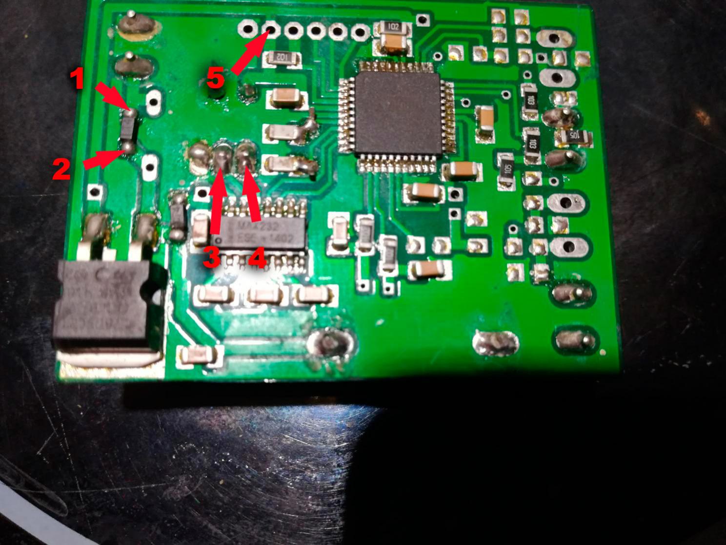

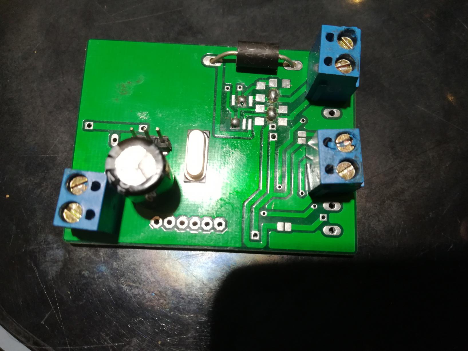

kravnik75 13.07.2019 13:28
Вложений: 2
Вот
Pin 15.07.2019 22:13
Вложение 2417
Подайте питание на эмулятор и замерьте напряжение в точках 1,2,3,4,5 относительно массы. Сообщите результат.
п.с.
Разница напряжений в точках 1 и 2 должна быть НЕ более 1В ( например питающее 12В, а после диода напряжение 11-11.2В),
если более ( например питающее 12В, а после диода 5-7В) , то сгорел защитный диод как раз между этими стрелками.
Заменить на два параллельно включенных диода типа 1N4148. На плате как раз есть отверстия для монтажа выводных диодов. Старый SMD диод снять.
kravnik75 18.07.2019 09:28
Уважаемый Pin. Как только вы сказали что неисправен защитный диод я сразу на нем померял напряжение (точки 1-2) оно было около 8 В. Заменил его на 1n4007(был под рукой) и все заработало как прежде. Большое вам спасибо!
Pin 18.07.2019 10:32
Ваш певрвый попавшийся 1n4007 не подходит - у него пиковый ток 30 А, и как он выгорает( в обрыв или в коротыш) не известно. Соответственно если его оставите , то при скачках напряжения далее вылетит супрессор.
Ставить нужно именно два диода 1n4148 в параллель. Потому что выгорают они в разрыв и пиковый ток 2А на диод т.е. вся схема будет надежно защищена+ это же защищает проводку питания. Если их нет в радиомагазинах, распотрошите любой старый компьютерный блок питания - там их полно. Мы специально тестировали диоды на выгорание и поставили именно эти , чтоб защитить и плату и проводку.
