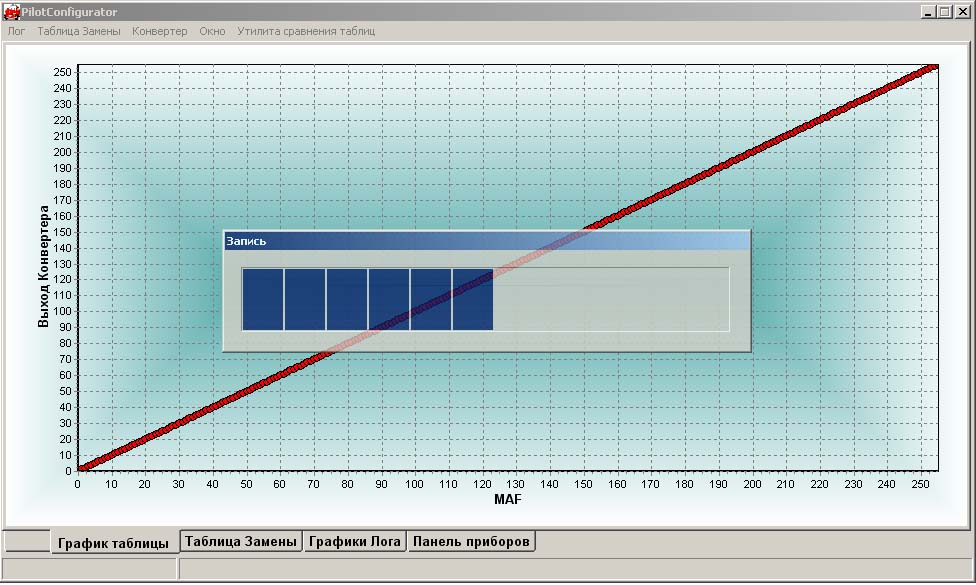

Pilot Configurator V_3.1 +прошивка V_2.2
Выкачиваем архив
В архиве версия конфигуратора 3.1 , загрузчик прошивки и прошивка версии 2.2.
В конвертеры выпущенные после 11 июня 2011г уже залита новая прошивка.
Вложение 186
В конфигуратор и прошивку добавлены функции контроля записи таблицы в конвертер и проверки таблицы после записи в конвертер.
Для поддержки этих функций необходимо обновить прошивку в конвертере !!!
Инструкция по обновлению прошивки
Все остальное осталось как в версии 3.0

попробовал , отличная вещь, спасибо за дополнение, работать стало удобнее , таблица заливается сразу , без глюков
