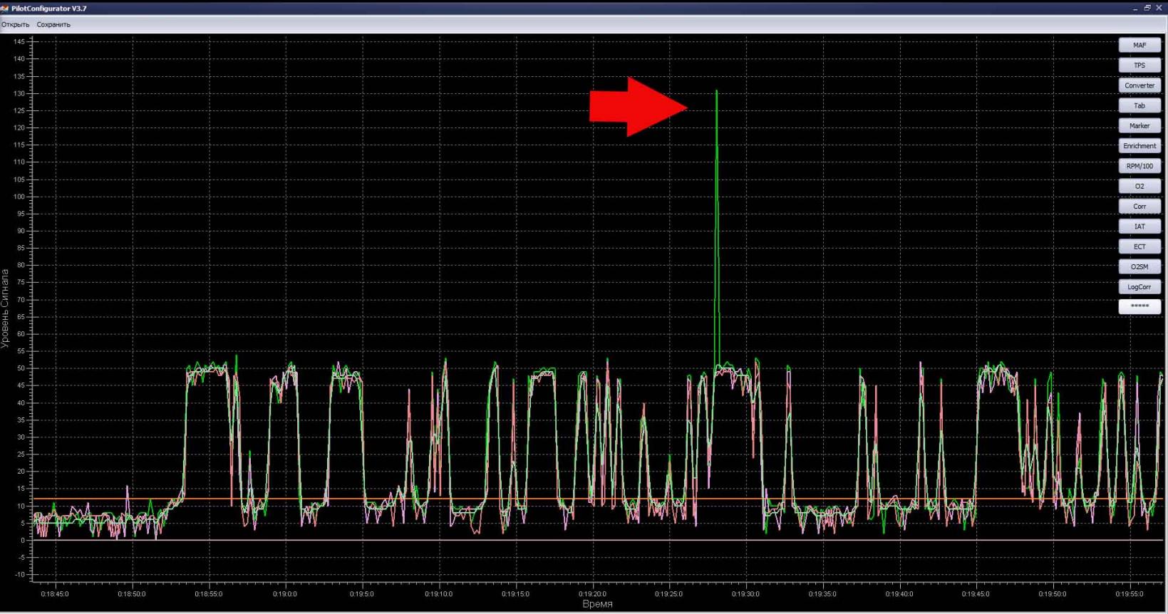

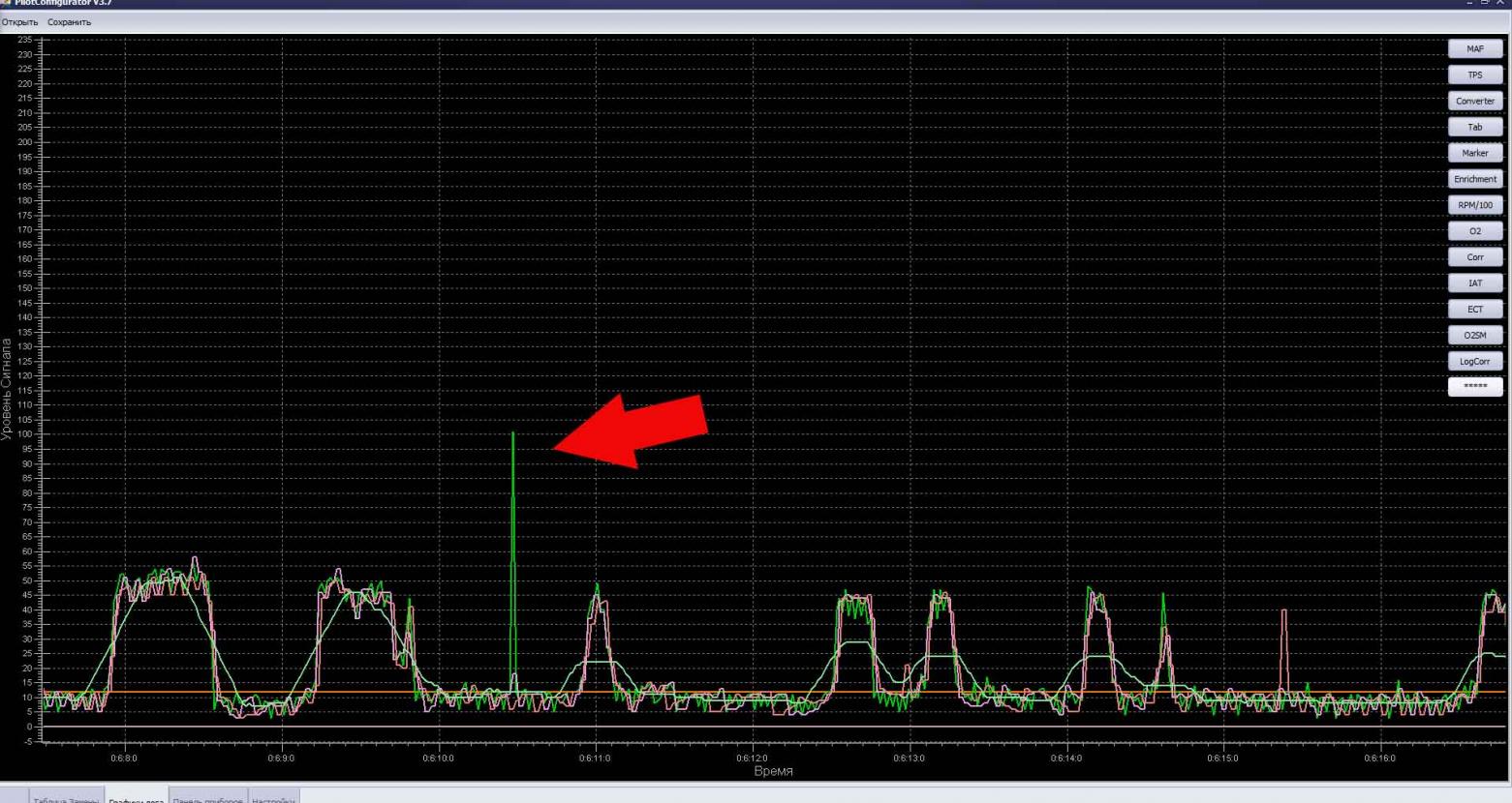

Пульсации никуда не делись- это какая-то проблема либо с массой , либо с питанием.
Вложение 2654
А вот здесь уже явно видно , что по входам шарашат импульсы высокого напряжения. Посмотрите логи в хорошем разрешении - там видны подобные иголки.
Вложение 2655
Вопрос -откуда оно шарашит? Что с зажиганием ? Где и как установлен конвертер, откуда взято питание , масса?

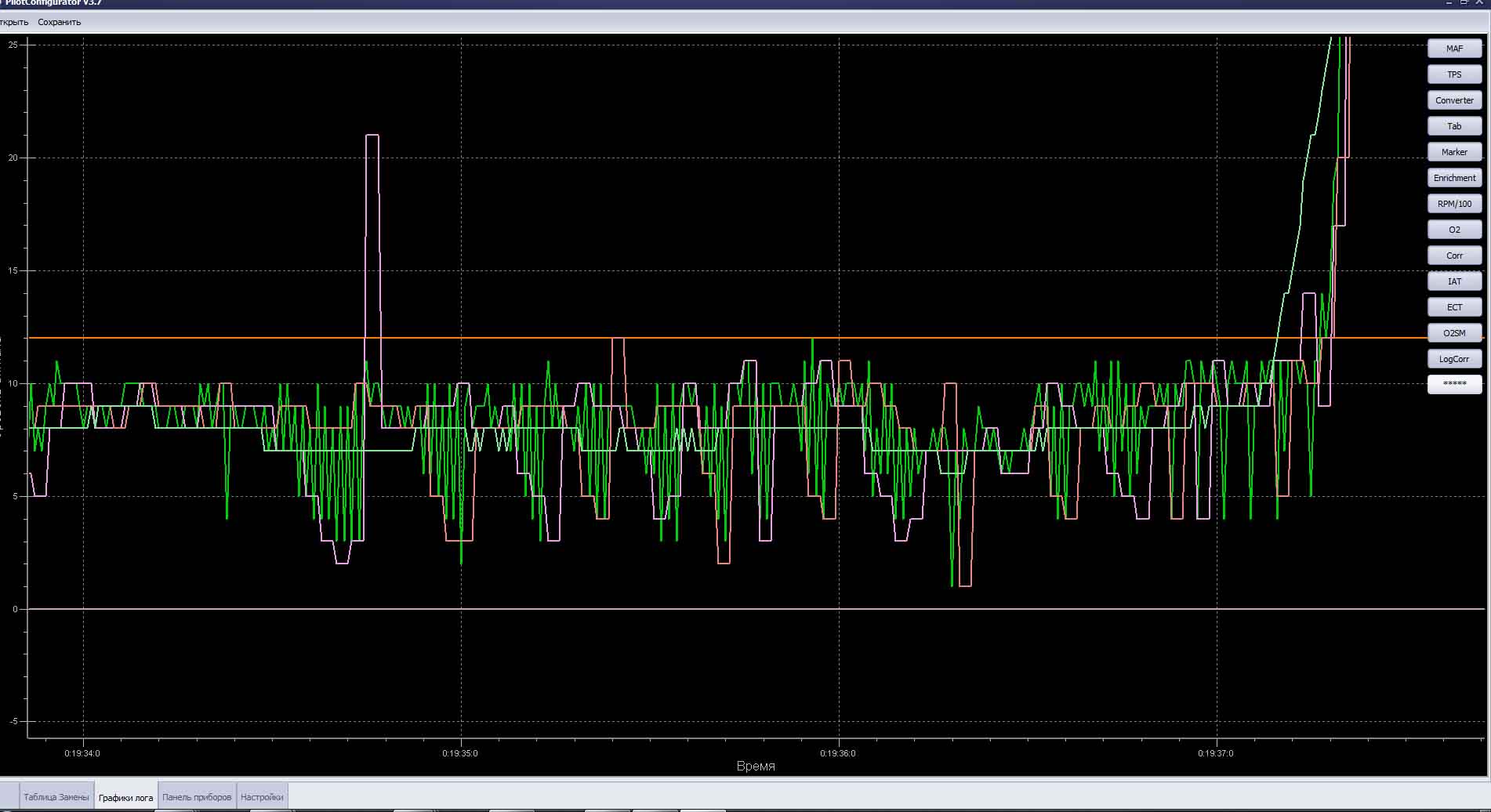

Вложение 2656
То же самое.
Лямбда в нуле и даже при этом ей не хватает внутреннего сопротивления удержать высоковольтную помеху.
И иголок таких в логе очень много.
Проводка проложена рядом с системой зажигания ?
Провода шьют ?
Что это такое нужно выяснить , без этого делать что-либо дальше бессмысленно.
