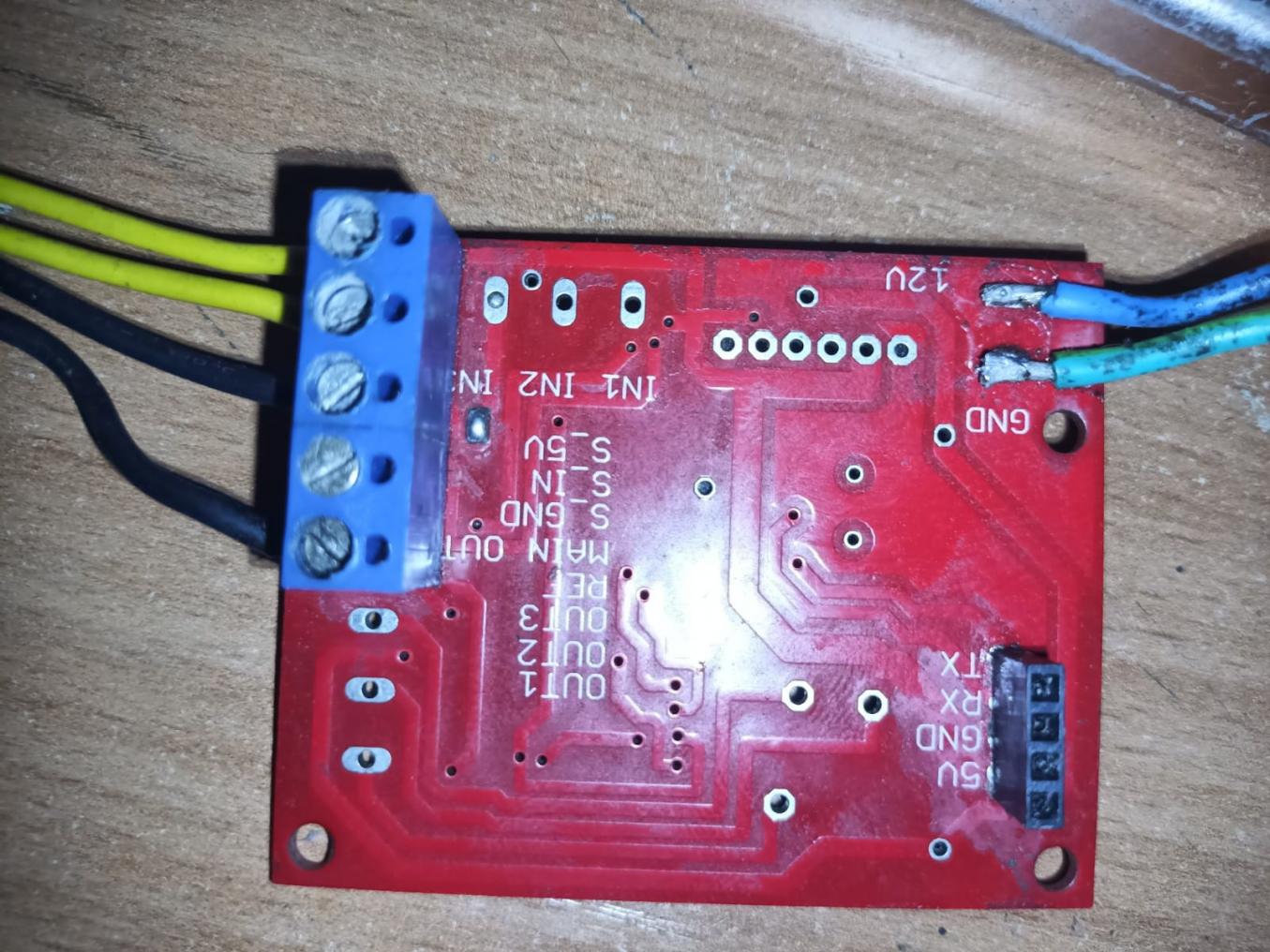

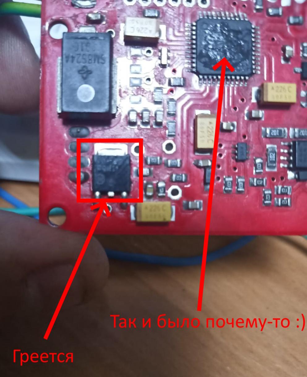

Добрый день. Произошла такая неприятность. Бесконтактный датчик ТПС скончался. Уже писал на почту, но ответ так и не получил (2 года назад, потом было не до этого). Есть ли хоть какой-то даташит на плату? Пропали питающие 5V на плате. За место 5V везде 1.75 Сильно греется при подачи питания вот этот элемент на плате (рука терпит, но не очень) Вложение 2738
Я так понял, что модельки некоторых элементов на плате защищены не случайно, а своего рода защита от копирования? Ну то странно да ладно)
Не силен в микроэлетрике. Подскажите что прозвонить стоит? Спасибо!

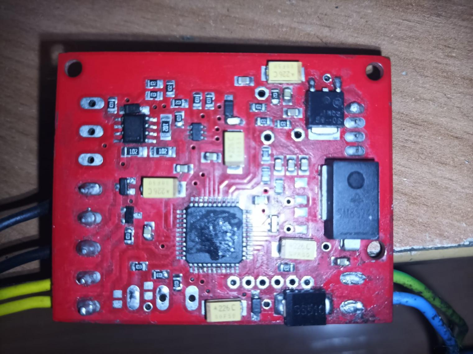

Вложений: 2
Вложение 2739
Вложение 2740
fer4a 06.05.2024 15:31
Коррозии там нет, по фото кажется, что есть. При установке заливал плату plastik-71 для защиты.
Pin 13.05.2024 00:20
Здравствуйте.
От платы отключите абсолютно все кроме питания.
запитать лучше от маломощного бока питания и посмотрите - появится 5в или нет.
fer4a 13.05.2024 12:08
Все отключил. Запитал от 12v MOLEX блока питания компьютерного. Та же история.
Pin 13.05.2024 15:09
Если осциллографа нет, то удаленно вряд ли починим.
Может процессор пробит, может кондеры танталовые - но снимать , проверять и обратно паять это все - такое себе , учитывая то качество пайки проводов которое я вижу на фото.
Предлагаю вариант оплаты доставки до нас и обратно с вашей стороны, диагностика-ремонт с меня. Если устраивает-напишите на почту Support с адреса, с которого делали заказ и там же опишите, что предшествовало выходу из строя.
