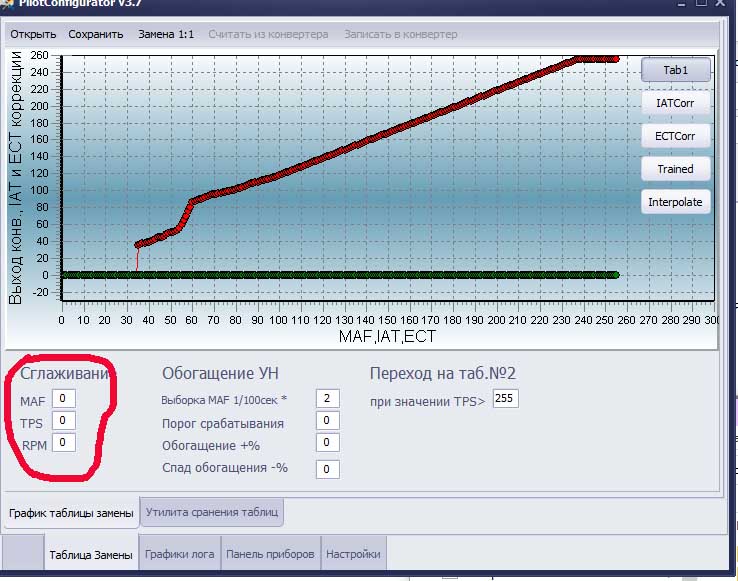

16. Не работает вход MAF, TPS - покзания 0, что делать ?
Посмотреть внимательно в таблицу - не указали ли вы сглаживание соответствующих входов как 0.
Еще вариант- вы залили древнюю таблицу( которой 10 лет в обед) с форума от другой версии конфигуратора и не проверили эти коэффициенты( в старых версиях их не было) - в этом случае все автоматом встанет в 0. После заливки чужой таблицы проверяйте все досконально.
Минимально доспутимое значение сглаживания 1.
Потому что 0*на любое значение =0
Внимательно прочитайте как работает сглаживание-фильтрация сигнала, посмотрите на формулу
Если ничего не помогает - жмете кнопку замены таблицы 1 к 1 и записываете ее в память конвертера, зхатем снова проверяете.
Если не помогло -создаете тему на форуме, в тему обязательно приклыдваете лог проблему и ту таблицу, которая залита в конвертер. Иначе получится пустая трата времени и денег , как в этой теме
