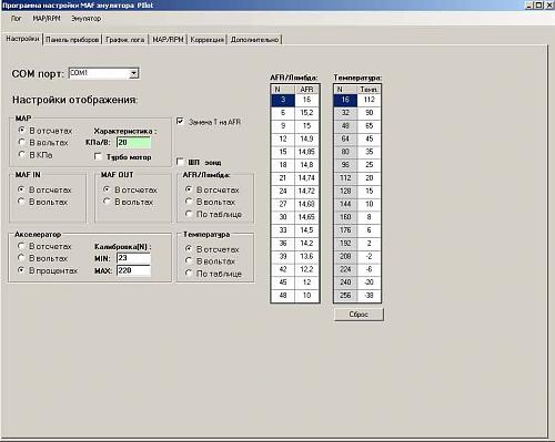

Далее скидываю скрины с сервисной программы
Базовые настройки отображения - для удобства чтения информации с датчиков/логов

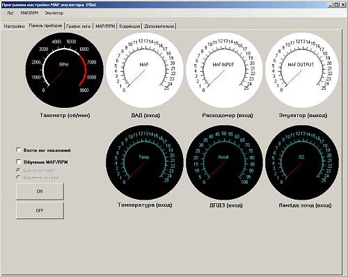

Панель приборов

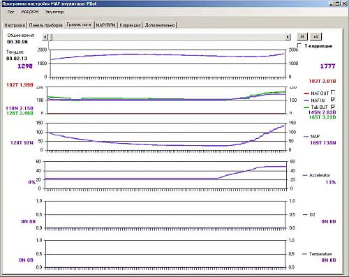

Графики заезда ( температурный датчик и лямбда не подключены)

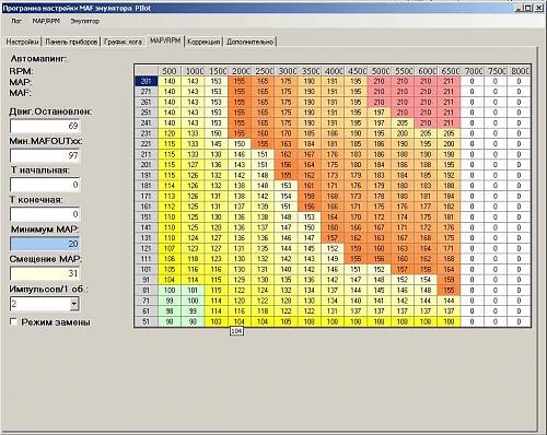

Таблица эмуляции расходомера ( тестовая для Mazda 323f двигатель z5)

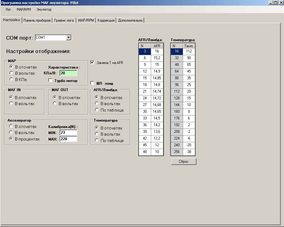

Настройки обогащения/забеднения Т-коррекции
