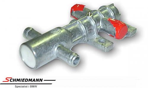

если заслонка доп. воздуха Н-образная то ни как, он у меня умер
Сейчас стоит от М10 с распиленной заслонкой
на нем есть регулировочная гайка
Перечитав внимательно тему, понял что не туда роем(сори)
проверь мембрану на трамблере, там две трубки одна для опережения другая для запаздывания зажигания
отсоедини от дросселя шлангочки и попробуй ртом создать вакуум если не получается мембране кирдык от этого все беды тупление свыше 3т, принудительный ХХ(торможение двигателем)плохо работает, и прогревочные обороты
для эксперимента можно при прогреве повернуть трамблер позднее и обороты поднимутся
