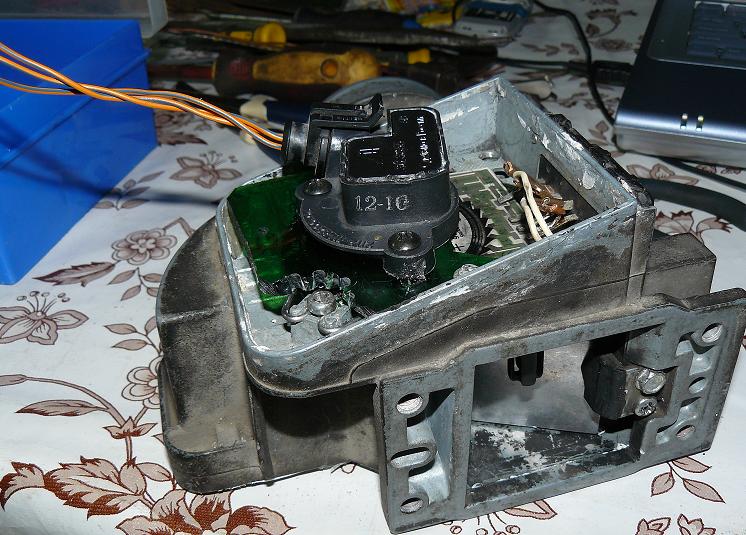

Оказывается все проще чем предполагалось!!!
не нужен токарь вообще, достаточно у вала обточить боковины под шлиц под размер датчика и все.
Делается пластина например из оргстекла, прикручивается на 2 винта которыми крепится штатный резистор расходомера, серлятся отерстия под датчик угла дроссельной заслонки и все.
Датчик надо только доработать, а именно разобрать АККУРАТНО и вытащить оттуда пружину и спилить пластмассовый выступ на нем,как бы сделать его плоским. После чего он замечательно встает на плоскую пластину .
Критична необходимость его как можно точнее отцентрировать. Перед самой установкой желательно в паз датчике куда встанет вал замазать хорошим силиконовым герметиком, он будет играть роль резиновой подушки и исключит возможные зазоры.
получилось примерно так.
Датчик Калужский, вскрыв рассмотрел микросхему, оказалась KMA199E
пока не настраивал, на машине езжу на газу и возиться пока некогда, возможно опробую ближайшие дни, на один газ как-то надежды мало, хочется какую -то альтернативу все таки иметь.
У такого расходомера получается обратная характеристика, то есть минимальному расходу выдается максимальное напряжение.
