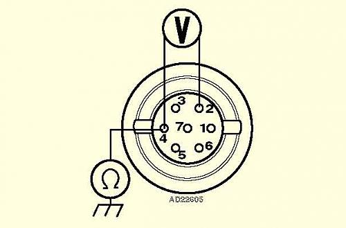

Просто я не понял что происходит с машиной. таблица имеет такой же график на заведенной машине, что и на заглушенной, нажимаю на "авто коректировку" и начинается то" коректирую" то "что то не так". С машиной вообще никаких изменений. Лямда показывает верно а вот маф походу не пашет(
минус на мафе 1и 4 пин?? + 2пин? выход 3 пин? 5 пин не используется?
