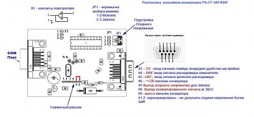

4. При обесточенном конвертере, замыкаем отверткой контакты 5 и 6 на сервисном разъеме см. рис.

Внимание!
Все версии конвертеров USB-PRO, простые, эмуляторы катализатора и т.п. на зеленых платах имеющих 6 дырок вместо сервисного разъема , прошиваются аналогично - замыкаем 5-6 контакты.
Если на вашем конвертере нет сервисного разъема то обновление происходит по другому - отпишите мне в личку.
Если вы сомневаетесь или не уверены какие контакты замыкать - скиньте фото вида сверху именно вашего конвертера.
