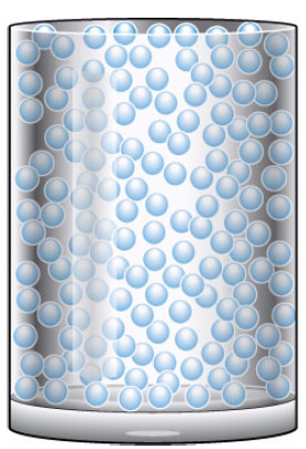

Низкое давление воздуха, высокая температура
В цилиндрическом сосуде площадью 1м2 и высотой 1*м находится 1м3 воздуха.
Давление воздуха низкое, температура воздуха высокая.
За счёт низкого давления и высокой температуры плотность воздуха небольшая.
(В сосуде находится незначительная масса воздуха).
Масса воздуха в сосуде небольшая.

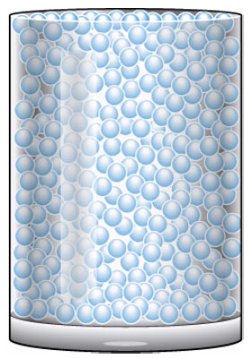

Высокое давление воздуха, низкая температура
В сосуде аналогичных размеров находится воздух под высоким давлением и с низкой температурой.
За счёт высокого давления и низкой температуры плотность воздуха значительно выше.
Масса воздуха в сосуде существенно больше, чем в первом примере.

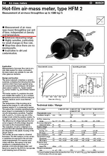

Дабы не быть голословным и развеять все ваши сомнения,
привожу скриншот из официального бошевского каталога
Это как раз те самые расходомеры, которые вы хотите установить вместо вашей древней лопаты VAF.
