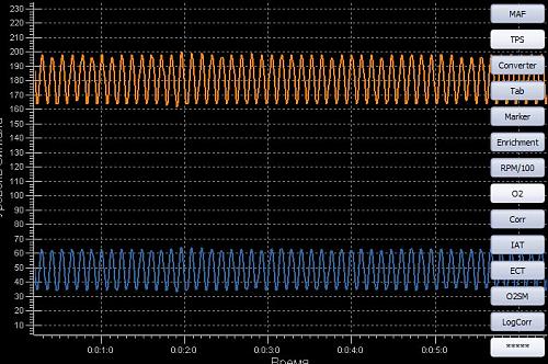

Таблица очень сильно задрана.
Эбу работает в аварийном режиме и показания расходомера вообще не берет в рассчет.
По сигналу пружина все еще очень сильно ослаблена - залонку колбасит мама не горюй! Либо так отрабатывает регулятор холостого хода ( что маловероятно).

увеличим масштаб - пульсации очень много - большая частота , и очень большой размах - 30 отсчетов.

В таком виде оно работать не будет ни при каких условиях!
Затягивайте пружину еще сильнее, пока на холостом ходу не добьетесь минимума пульсаций - и почти прямой линии по входу MAF.
Как получите прямую - сделаете аналогичные логи.
Файлы csv прикладывать не нужно ! Только log и tab.
Если затяжкой пружины пульсации устранить не получается тогда отключаем рхх, вместо него ставим трубку с зажимом или вентилем и вручную регулируем холостой ход пережимая трубку или крутя вентиль и опять играем с пружиной.
Если пульсации все равно есть и уменьшить амплитуду никак не удается, то проверяем надежность закрытия клапанов пнвемостетром или просто компрессором, вполне может быть , что какой-то клапан садится в седле не плотно и во впуск продавливают газы во время рабочего хода , соответственно лопату колбасит.
