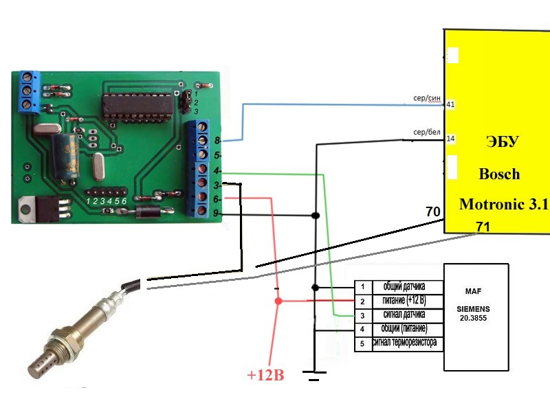

Схема подключения пилота такая:
Назначение использованных выводов ЭБУ:
14 — сигнальный вывод «-» с ДМРВ
41 — сигнальный вывод «+» с ДМРВ
В результате показания лямбды больше вольта, настроить не получается смесь явно богатая.

Подскажите где может быть ошибка. Такое ощущение, что причина в массах. У ЭБУ есть отдельная(сигнальная) масса для расходомера - вывод 14, я ее посадил на общую землю т.к. в пилоте нету возможности работать с отдельной землей, может быть проблема из за этого?

иначе и небудет работать ,хотя попробуй убери общую массу от 14эбу и оставь от 1 пина дмрв между ним связь .А зачем на лямбду массу кинул кстати ? что за лямбда ? check engine лампу подключай и будет тебе диагностика .

лямбда зонд Bosch 0 258 006 537, штатно ставится на приору.
У лямбдазонда тоже есть масса - серый провод. По идее она тоже должна соеденяться с сигнальной массой, но я все на общую посадил.
убери общую массу от 14эбу и оставь от 1 пина дмрв между ним связь.
Но ведь пилоту тоже нужна сигнальная масса, как он будет работать если у ЭБУ своя масса а у пилота своя?

Пилот версии USB-PRO на зеленой плате. Точно такой же как я вставил на своей схеме.
Как на нем развязать сигнальную массу и общую землю? Там ведь только один вход для массы. Подпаяться куда то нужно?

а чем помешала родная опорная масса лямбды с эбу ? серый провод лямбды должен идти на эбу на его родное место ,конвертеру нужен только сигнальный черный провод ,ему не нужна опорная масса ,он же не датчик !
уже всё придумано до тебя ,есть готовые рабочие решения в соседней теме ,попробуй переподключи .
Ну учитывая, что я опорную массу ЭБУ соединил с землей, то разницы нету - масса теперь одна. А мне так удобнее в плане аккуратности проводки - я просто отключаю разъем лямбды от моторный косы и втыкаю в него свой шнурок идущий к пилоту.
Если же опорная масса в ЭБУ для лямбды отдельная то пилот работать с лямбдой не сможет ему то нужно относительно чего то значение мерить. По одному проводу напряжение померить невозможно в принципе.
Или я чего то не учел?
Попробовал, ничего не изменилось. Что и требовалось доказать, разницы нету. Проблема не в лямбде!!!
Проблема в том, что движок не воспринимает значения от конвертера больше 2В. А более-менее работает вообще при значениях на выходе конвертера меньше вольта, чего не может в принципе.
