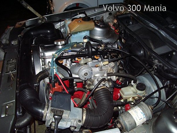

Для начала немного информации по машине, Volvo 360, два литра, двигатель B200E, система впрыска Le-Jetronic. Штатно лямбда отсутствует. Установлен Расходомер типа Vaf под номером 0280202034 по бошу, блок Эбу с номером 0280000308.
Машина ездит и в принципе неплохо, но не идеально, смущают провалы иногда появляющиеся на определенных оборотах (3500-4000) при резком разгоне. ХХ стабильный, заводится хорошо, но на запах ощущение что явно смесь очень богатая, выхлоп прям ядреный такой и довольно густой особенно при прогреве. Перед всеми переделками еще будут отрегулированы клапана и заменены форсунки на точно такие же (родные бош 0280150734), которые просто лежат после ультра-звуковой чистки. Т.к есть подозрение что из тех что на машине какая то возможно косячит. Так же предварительно будет проверка на подсосы.
Прикрепляю фото компановки в подкапотном пространстве (Эбу находятся в салоне далеко под торпедой)

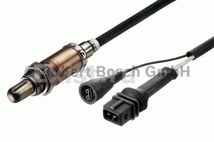

Штатная лямбда (Bosch 0258003957) имеет три провода и если верить книжке характеристики 300...600 мВ. Экзист предлагает в качестве замены универсальную (BOSCH 0258986502)
Собственно какую выбрать? при условии что потом лямбда будет подключаться к родным мозгам.
Вариантов по сути три и все есть в наличии в магазине:
1. родная
2. бош универсальная которую предлагают в качестве замены
3. 537я жигулевская
Посоветуйте!

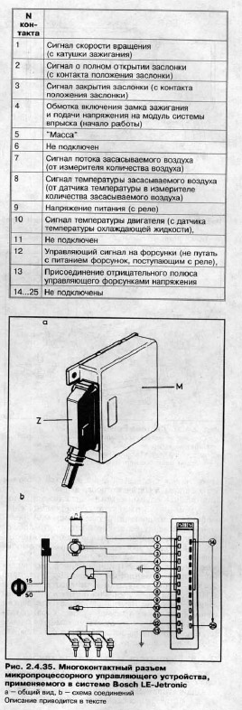

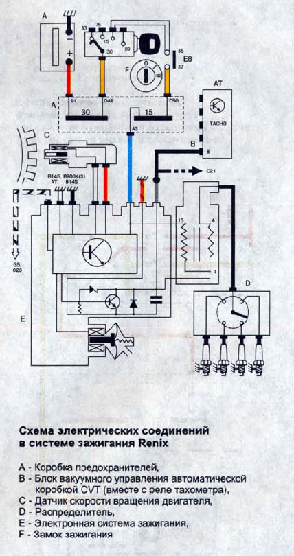

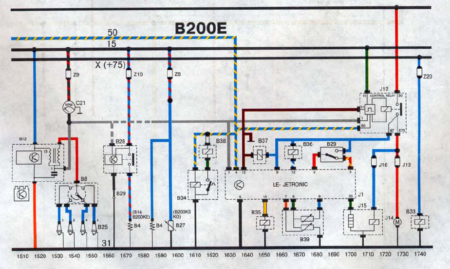

Вырезки из книжки
Название: Без имени-1.jpg
ID:	1869   Нажмите на изображение для увеличения
Название: Без имени-2.jpg
ID:	1870   Нажмите на изображение для увеличения
Название: Без имени-3.jpg

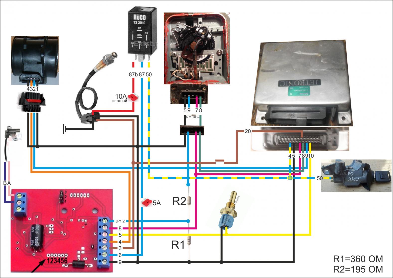

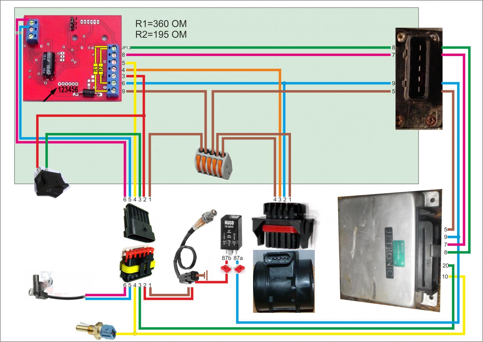

По умолчанию Схема подключения конвертера
Исходя из исходных схем набросал схемку подключения, проверьте ее пожалуйста!!! Дело в том что опорное Vaf и питающее напряжение ЭБУ берутся из одного места и следовательно равны. правильно ли подключен делитель в такой ситуации ?
правильно ли подключен резистор вместо датчика температуры воздуха?
Maf взят siemens 203855. Лямбда (ориентировочно пока) жигулевская 537.
ДТОЖ и Датчик вращения коленвала подключены осознанно, раз уж функционал конвертера позволяет этим пользоваться.
С ув.

Старый 21.01.2016, 12:16   #8
Приветствую. Лямбду ставьте любую из предложенных вами.
Нет. Опорное для эбу должно браться с делителя . Провод, отмеченный зеленым, должен идти к средней точке делителя. Либо, если в качестве делителя будете использовать штатную плату расходомера, то делитель не нужно ставить , а соответствующий вход конвертера подключить к зеленому по схеме проводу .
Новый маф, по возможности, удаляйте как можно дальше от дроссельной заслонки.

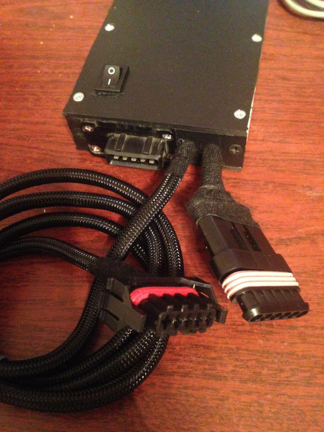

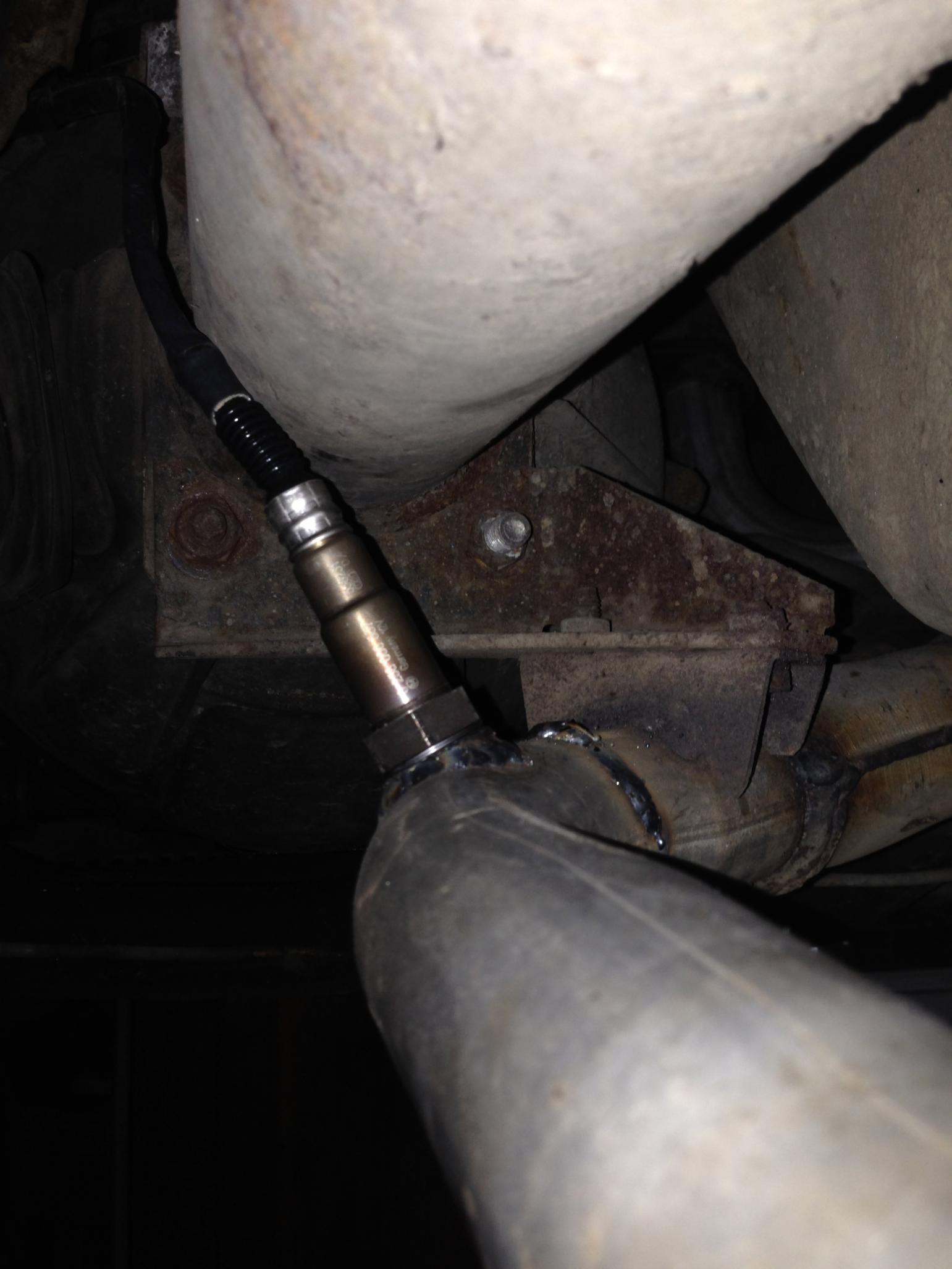

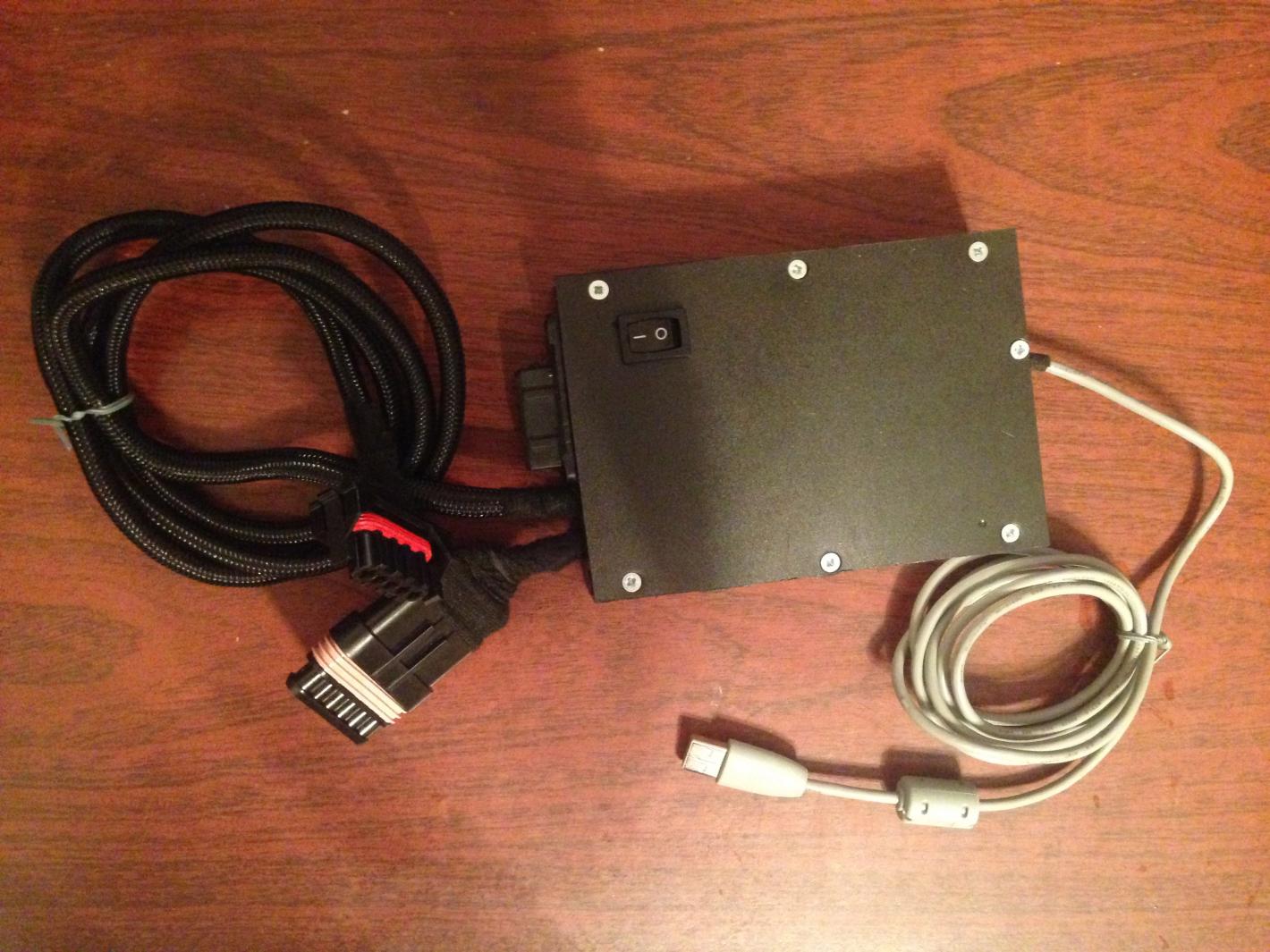

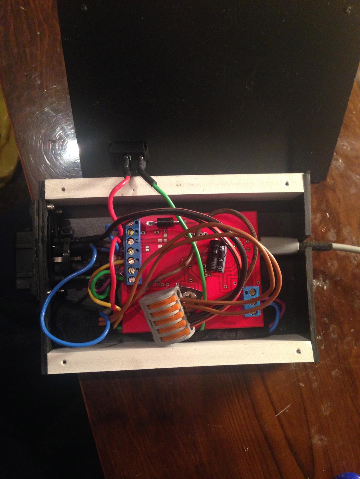

Немного фото, процесс сборки идет, окончательная схема по которой все собиралось, вварена лямбда. Остается уже немного до установки в машину. Сигнальный провод от MAF а так же USB экранированные.
При сборке упор делался на то чтоб не нарушать штатную проводку а просто ее переподключить к конвертеру, и в случае чего была возможность откатится назад.
