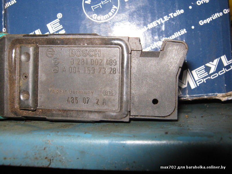

Добрый День может кто в курсе.
Достался нахаляву новый расходомер можно ли его использовать на Ford scorpio 2400 V6 взамен двух флюгерных расходомеров?
Где взять распиновку разъема.
Какой диаметр трубы необходим для установкид сег датчика.

Контактов сколько?
похож на hfm5

под рукой нет посчитать не могу.
экзист показывает что ставился на дизельные мерседесы до 95 лс

По умолчанию вот нашол по мерседесовскому номеру
5 кантактов

Скорее всего hfm5
Трубу на пробу можно поставить 80 мм, там уже по диапазону таблицы можно будет определить увеличивать , уменьшать диаметр или оставить как есть.

ок. попробую 80 а требования к материалу трубы есть какие-нибудь

Чтоб не расплавилась и это - сеточка должна быть на входе , как на заводских расходомерах. Ну хотя бы проволочная , ка на нитевых. Для ламинарности потока.
а еще лучше найти на разборке трубу от убитых таких расходомеров с сеточкой , или попросить на любом клубном форуме бэховском , ну или на городском вашем форуме ( если есть автомобильный раздел ) подарить нерабочий расходомер hfm5, наверняка у кого-нибудь да валяется.

спасибо а то точить варить как-то не хочеться потом такая гадость под капотом жить будет еще и саржавеет со временем
