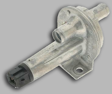

т.к. холостой практически закручен а обороты завышены
Эт клапан добавочного воздуха при прогреве не закрывается - круглая байда такая со штекером.

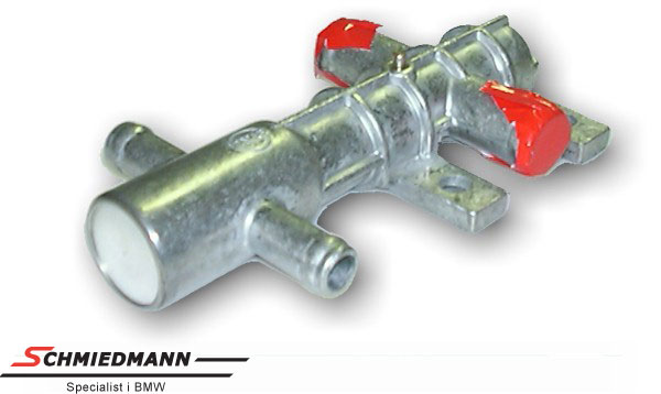

это смотря какой у него стоит, может без штекера? как на 1 картинке. он обычно на М20 стоит.
