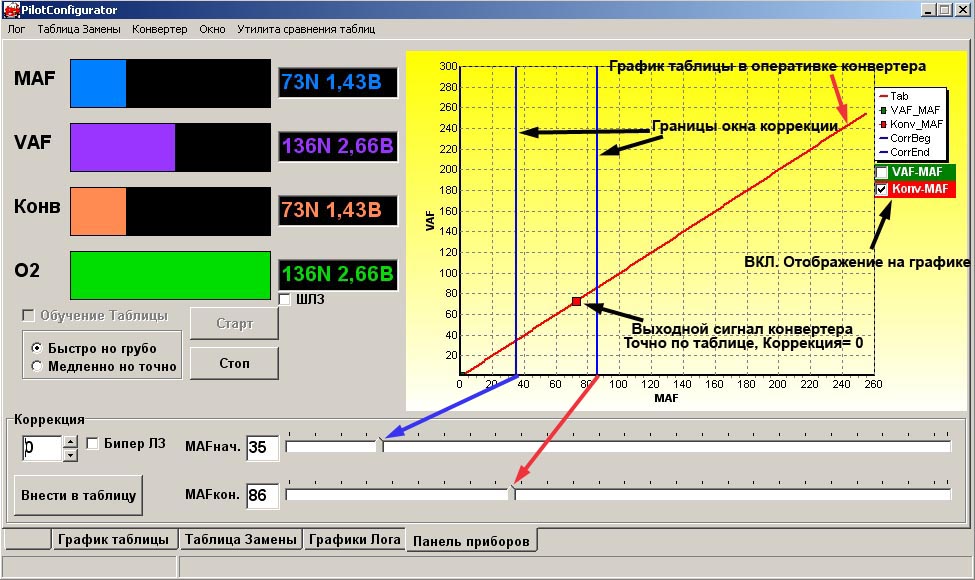

Запускаем панель приборов и только затем устанавливаем окно к которому будет применяться коррекция.
Ползунки окна и коррекцию можно изменять колесиком мыши , или настроить тачпад в режим залипания и таскать. Также если кликнуть в поле коррекции, то значение можно изменять кнопками позиционирования курсора на клаиватуре "вверх " и "вниз".
Enter в поле коррекции применяет коррекцию ко всем ячейкам таблицы, находящимся в окне коррекции.

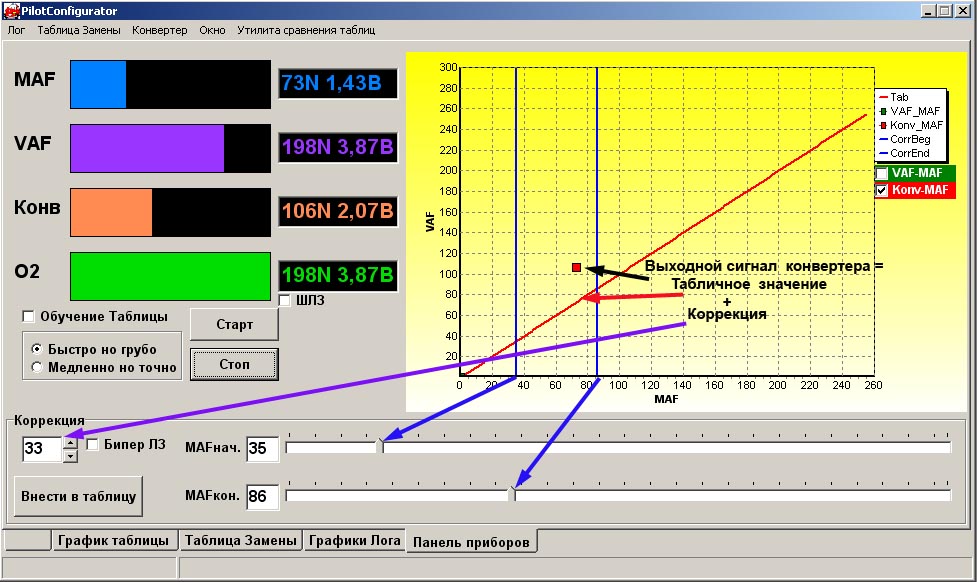

Если сигнал пленочного расходомера MAF попадает в окно коррекции между MAF нач. и MAFкончен. То к табличному значению конвертера прибавляется значение коррекции из соотвтетсвующего поля , и только потом сигнал подается на выход !
Все это позволяет нам менять смесь в режиме реального времени. Раньше приходилось мучаться анализировать логи, теперь достаточно корректировать смесь и тут же наблюдать за показаниями лямбды.
Как только сигнал MAF выходит из зоны коррекции , конвертер перестает добавлять коррекцию к выходному сигналу и работает строго по таблице.

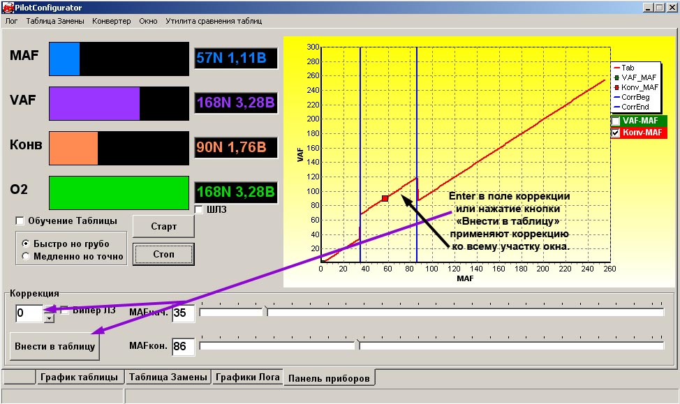

Отлично - поймали смесь в пределах окна! Показания лямбда зонда 0.2-0.8в, а если 0.5 -то вообще замечательно!
Жмем Enter , или на кнопку " Внести в таблицу". При этом значение коррекции прибавляется ко всем ячейкам таблицы находящимся в окне коррекции , далее эта таблица подкгружается в оперативку конвертера , а коррекция выставляется в 0.

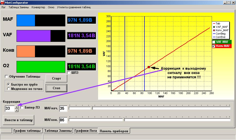

Устанавливаем новое окошко - снова корректируем смесь .
Поле того, как таблица полностью откорректирована, ее необходимо записать в конвертер не глуша двигатель!!! и в файл ! Используйте соответствующие пункты меню !!!
В противном случае, если вы заглушите двигатель и закроите конфигуратор, все данные будут потеряны , поскольку они хранятся в оперативке конвертера . Это несколько не удобно , но позволяет продлить жизнь энергонезависимой памяти конвертера ( 100000 гарантированных циклов изменения данных).
