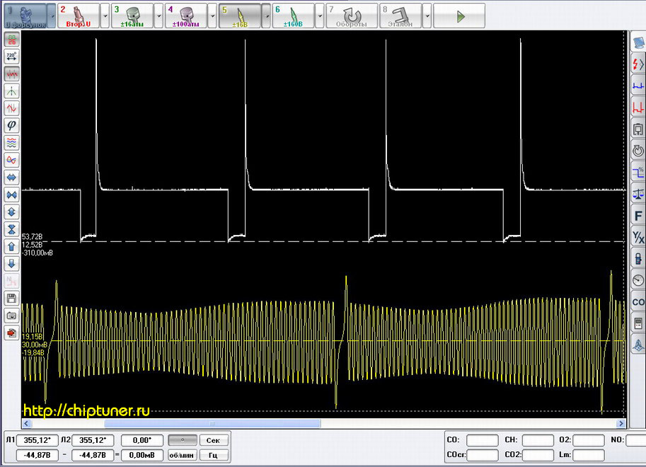

возникла необходимость посмотреть работу форсунки в дороге. Возможно ли замерить тайминги (предварительно шунтировав реостатом) такого сигнала обычным пилот-конвертером ?

Тайминги ток точно не замерите - время в логах условное, погрешность примерно 10% . Потому что данные в лог выкидываются только когда процессор конвертера освобождается от выборок из таблицы .

подключил
фиолетовый - форсунки (моновпрыск)
зеленый - выход коммутатора ( На контакте №7 предусмотрено наличие выходного низковольтного управляющего сигнала для систем электрооборудования с электронным тахометром или другими контрольными приборами.)
Теперь, если вдруг, что-то в дороге будет не так, могу посмотреть очевидные глюки. и ехать к мастерам уже со знанием дела

Ну кажет чисто номинально - есть импульсы или нету . Точность никакая
