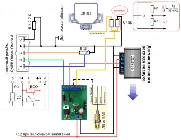

* Схемка в низу верная?
* Если вместо сигнала с ДПДЗ ставить кнопку, то она должна переключать на вход с плюса на минус, я правильно понял? Какое максимальное напряжение можно подать на вход TPS (на выходе ДПДЗ ещё не мерял)?
* На время обучения сигнал ЛЗ отключаем от ЭБУ, потом сигнал подается и на конвертер и на ЭБУ, верно?

Есть пара вопросов:
Схемка верная
Без разницы - можете переключать с плюса на минус или минуса на плюс, просто в программе зададите соответствующий порог и все.
По входу конвертер держит до 12-15в, не сгорает, но это предельный режим, и экспулатировать в таком режиме не желательно.
Рекомендуется, чтобы входной сигнал не превышал 5-6 вольт, и вы очень верно на схеме нарисовали делитель, с помощью которого можно понизить напряжение. Номиналы можно взять по 10кОм.
Все верно! Вы отлично схватили инструкцию

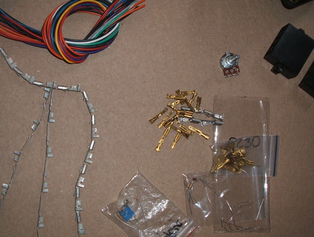

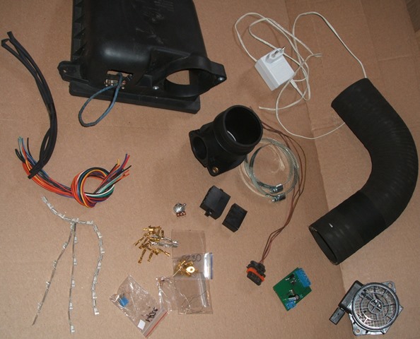

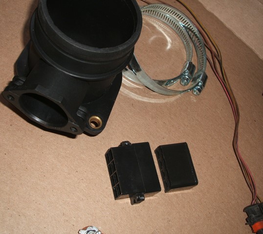

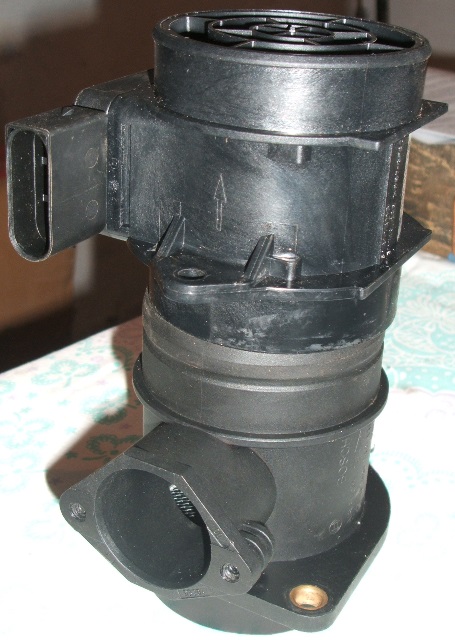

Начнём! Что имею:
  1. Корпус воздухана ваз2110
  2. пучек проводов от компьютерного блока питания
  3. термокембрик
  4. мамы и папы двух типов и массовые петли
  5. датчик 3855
  6. конвертер простая версия
  7. соединительный штекер мама-папа на 8 контактов
  8. СОМ-разъём (9 pin) для прошивки + трёх проводной шлейфик от компьютерного вентилятора (если с дохлой материнской платы одеть ответную фишку, то отпадает головняк с правильным подключением)
  9. корпус бошевского датчика (спасибо доброму инжекторщику), из него планируется переходник-удлинитель
  10. переменный резистор на 1 КОм для регулировки СО, к сожалению найти многооборотный как в лопате не удалось
  11. резисторы (всяко разно)
  12. штекер от вазовского датчика (на 5 контактов, но стоит 4 и нужно перекинуть один если смогу вытащить)
  13. хомуты для патрубка
  14. колено на 65 (в нашем городе найти пайпинг не реально да и цены не сложешь, по этому взял колено на растерзание.) Все равно других вариантов не было.
  15. на фото есть блок питания на 9 вольт, но склоняюсь шить уже на авто или использовать бп от компа
  16. нетбук
  17. кабель COM-USB

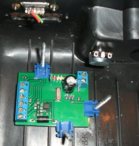

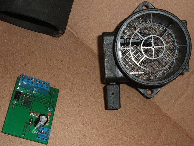

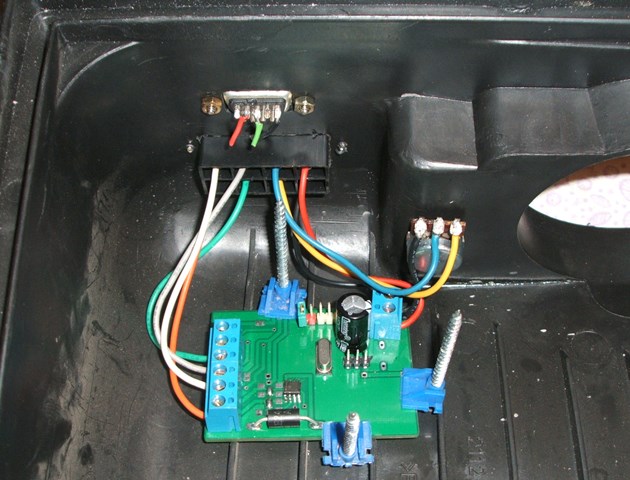

Для начала установим конвертер внутри крышки воздухана, но не напротив выхода на датчик (завихрения нам не нужны).
Для этого использовал скобы на шурупах от подрезетника для гипсокартона. Шурупы нужно будет обрезать. Снимаем конвертер.
Затем делаем отверстия под колодку проводов, гнездо COM порта и регулятор СО.
Внимание! для того, чтобы при настройке на ходу прошивочный кабель не слетал ставим спецательные наконечники (со старой материнки компа), но их гайки после затяжки мажем клеем. Если, конечно, вы не хотите купить еще один датчик (а возможно и не только!!!) после того как они раскрутятся от вибрации и проскочат сеточку датчика. Проскочат, проскочат, закон подлости ещё ни кто не обманюл!
Дальше остается пайка проводов от штекеров к конвертеру и регулятору СО.
У такого расположения плюс в том, что плата всегда охлождается воздухом который уже очищен фильтром. А на практике я знаю, что 7805 греется как зараза.
ЛИРИЧЕСКОЕ ОТСТУПЛЕНИЕ: Если бы я был уверен, что +5-ти вольт опорного от старой лопаты хватит мож и впаялся бы . По правде говоря уже начал прикидывать такое питание, но вспомнил, что на 3855 все равно тянуть +-12 вольт. А вот обдумать возможнось переключения на резервное питание от опорного, так, на всякий слючай...

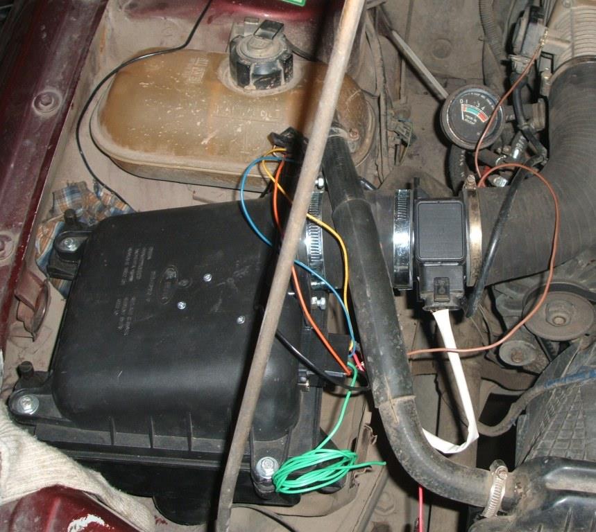

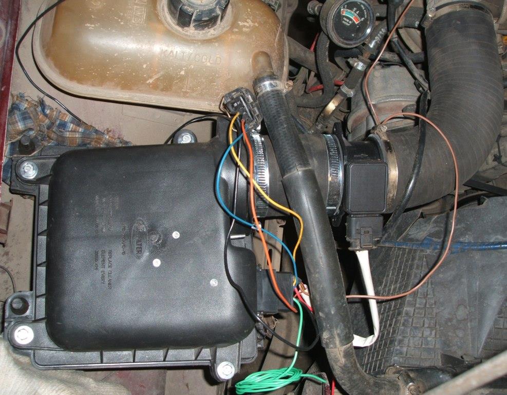

Сегодня попробовал на авто. Собрал все в кучу, залил таблицу от alder-100, машина завелась нормально (ЛЗ от ЭБУ не отключен, к конвертеру подключен). Заезд показал, что с 1500 до 3000 авто подтупливает, свыше получше, но динамика разгона не очень. На нейтралке двс раскручивается резвей до отсечки (6500). Решил подключить к компу. Первый раз на не заведенном движке подключился нормально, но не увидел графика лога. Решил завести, закрыл прогу, завел машину, запускаю прогу и всёёё. Нет соединения. Заглушил. Проверил все контакты, все нормально и питание на плату приходит. В общем два часа поисков и ничего, даже не заводится. Вернул лопату на место. Склоняюсь к косячку на плате. Буду искать. Жду рекомендаций.

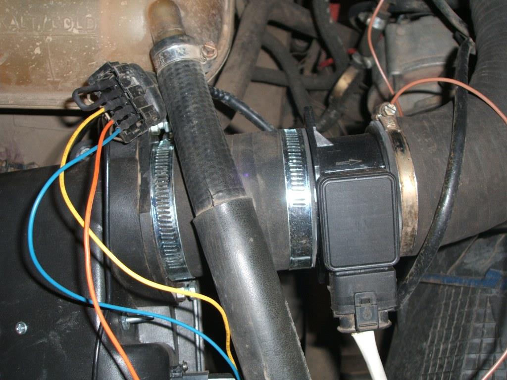

P.S.: Забыл, если нажать газулю в пол, то на выходе дпдз будет 4.5v без делителя. К конвертеру еще не подключал (зеленый, смотанный на фото).

Замерьте напряжение между 1-2 сервисного разъема- должно быть 5в. Если нет его- необходимо заменить защитный диод по входу питания. Ставить вместо него только 1n4148.
Если напряжение присутствует. То прозвоните от ног процессора до ног max232 - возможно по какой-то ноге непропай , раз при ковырянии иголкой конвертер стал определяться.
От себя приношу извинения за эти косяки - очень редко но бывают на некоторых платах непропаи.
п.с. Насчет нагрева 7805 не переживайте , схема очень мало потребляет , и она греется лишь слегка.
