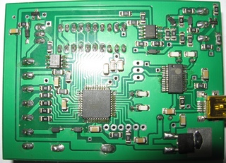

Укажите пожалуйста на фото, какие конкретно диоды выпаивать, и куда впаивать новые?
Горыныч вне форума   Ответить с цитированием
Старый 23.09.2015, 21:13   #6
У вас первая версия на зеленых платах . Дырок под диод нет. Выпаять тот что указан стрелкой. Впаять новый в места указанные точками.
На полигоне, где диоды маску зачистить канцелярским ножом

Перепаял, вроде машина заработала. На следующей неделе подцеплю бук, погляну через программу настройки, как смесь готовится. Спасибо за внимание.
