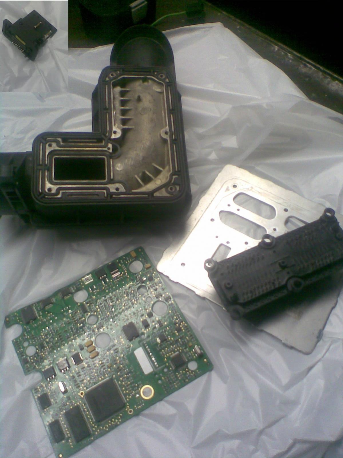

это эбу в разобранном виде

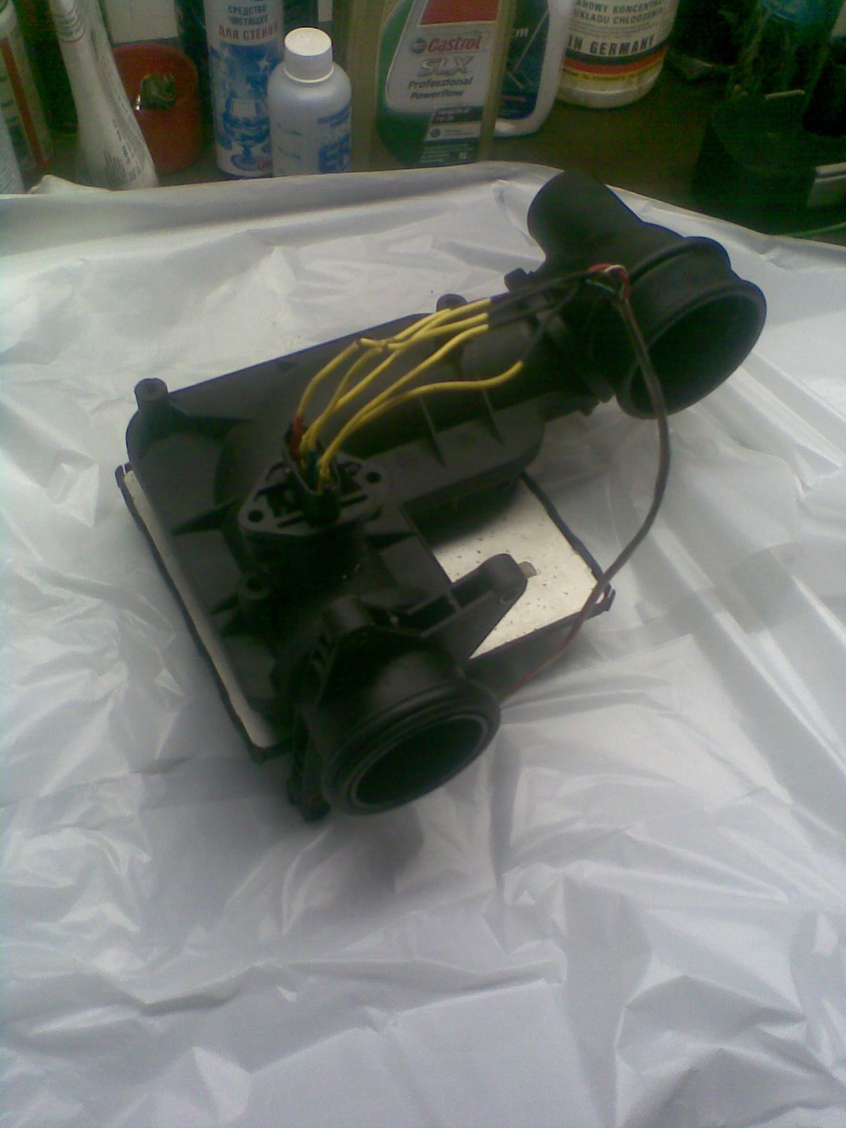

пришлось доработать вот так потому как стоит оно как чугунный мост

установил 116 вставку бош но вот незадача тарировочные данные расходомеров несовпадают как раз пригадилась бы штучка в виде конвертера или кто поможет поправить тарировочные данные в самом блоке потому как конвертер ждать долго получаеться
