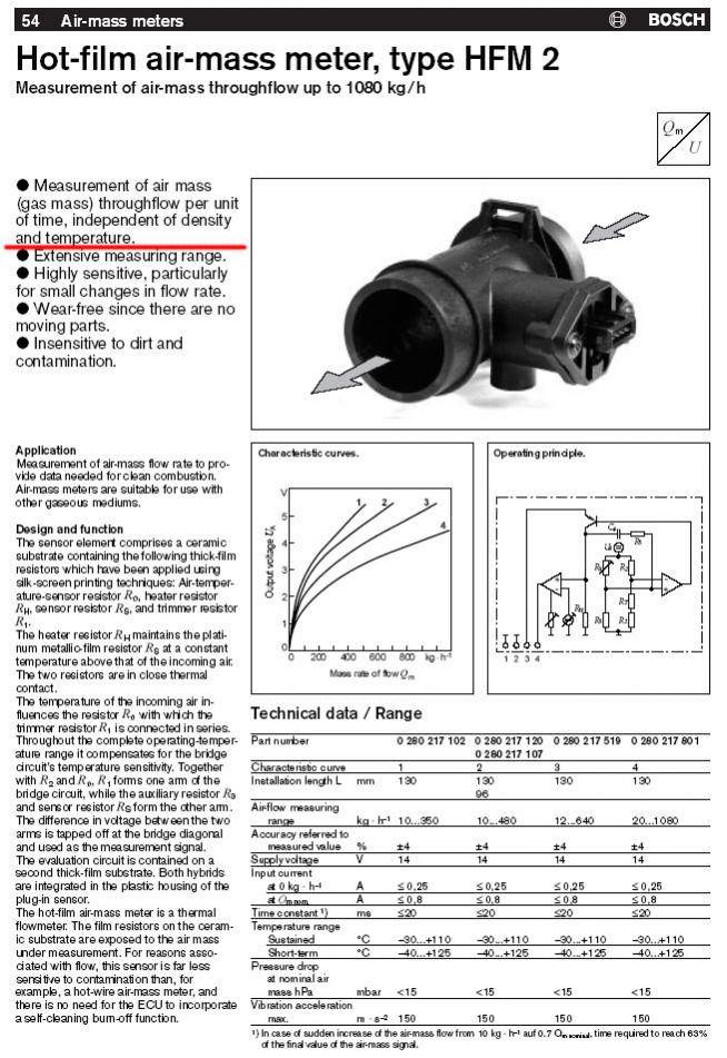

Дабы не быть голословным и развеять все ваши сомнения,
привожу скриншот из официального бошевского каталога
Это как раз те самые расходомеры, которые вы хотите установить вместо вашей древней лопаты VAF.

Присутствует , но не во всех! Если вы обратитесь к бошевским каталогам , то увидите , что в HFM2 таких датчиков нет, в HFM5 в каких-то есть , в каких-то нет. А датчик этот в новых расходомерах на новых машинах используется, в большинстве случаев, только в аварийном режиме при работе по Alpha-n, когда намертво дохнет расходомер, а машина должна доехать до сервиса , не нарушая при этом экологических норм
