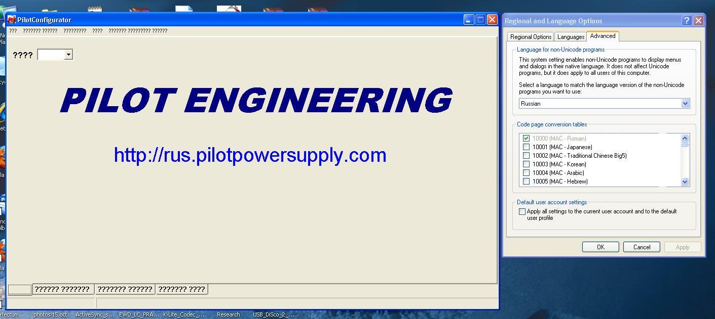

По умолчанию ??????????????
Первый запуск, еще особо не разбирался но! ?????????????? - Это то, что отражается у меня вместо всех надписей. WinXP Professional Sp3 Eng - во всех приложениях кирилица отражается нормально.

teoretic
Потому что винда английская, а надписи сделаны в русских кодовых таблицах , а не юникоде
делаем так
start->Control Panel -> Language and Regional Settings -> Advanced
Язык ставим Russian
Code page conversion tables - проставить галочки на против всех сyrillic.
и все должно работать
Пробуйте и результат в студию
Последний раз редактировалось Pin; 27.02.2011 в 14:42.
Старый 27.02.2011, 14:50   #7
teoretic
Регистрация: 12.01.2011
Сообщений: 21
teoretic на пути к лучшему
Было бы так просто, я бы даже не писал!
Повторюсь, все остальные "русские" программы работают нормально.

Старый 27.02.2011, 14:57   #8
В первой вкладке тоже везде russian стоит ?
Старый 27.02.2011, 16:34   #9
teoretic
Если все также - пробуйте этот вариант http://downloads.pilotpowersupply.com/pilot1.exe
Здесь принудительно включена русская локаль
Старый 27.02.2011, 22:47   #10
teoretic
Сообщений: 21
По умолчанию В общем получилось
Да, если выставить россию в отображении валют и чисел, то все отображается нормально. Pilot 1 - в любом случае нормально.
