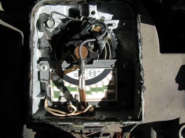

3. Без понятия - вы бы хоть указали конфигурацию . скинули фото родного расходомера со снятой крышкой , в крайнем случае тестер в помощь

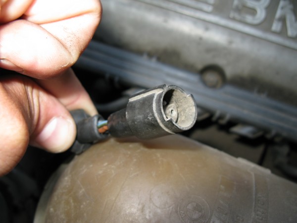

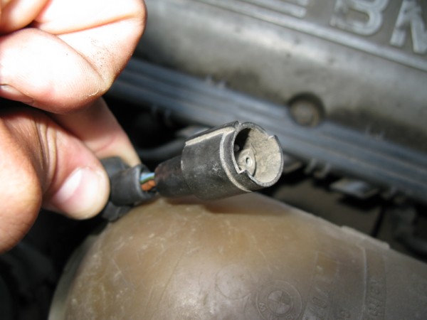

Расходомер 0 280 202 082 . мотрон 1.1 .Лямбды нету не было.Вварить гайку можно , но есть от лямбды только роводок(точно лямбда) с сине-зеленым , черным , и и двумя коричневыми проводами

Расходомер слева направо:
1- масса
2- питание +5в ( проверите тестером)
3- расход
4-выход с терморезистора
Лямбда:
на заведенном движке замеряете напряжение на 2-х коричневых - если равно 12в, вешаете на них лампочку от стопсигнала на 21вт - она должна светится.
Прозваниваете оставшиеся два провода на массу , который звонится на массу - масса , оставшийся - сигнальный.

Спасибо.с расходомером все ок. завел машину ,первый коричневый прозвонился с массой .в сине-зеленном 12 в .повесил лампочку 21w горит . второй коричневый прозванивается с массой но показывает 0,58 ,а от массы выдает 0,17 вольт . черный от массы 0,59 вольт ,а на прозвонку ноль реакции.получается черный сигнальный?а может я не на тот коричневый повесил лампочку? и получается что лямбда должна была быть а ее просто сняли у меня ?

Значит распиновка будет такая:
1. первый коричнейвый и сине-зеленый - это подогреватель лямбды. Если будете ставить десяточную лямбду - то подключаете их к двум белым проводам лямбды ( полярность без разницы )
2. Второй коричневый - масса, соединяется с серым проводом десяточной лямбды
3. Черный - сигнал. Соединяем с черным десяточной лямбды.
