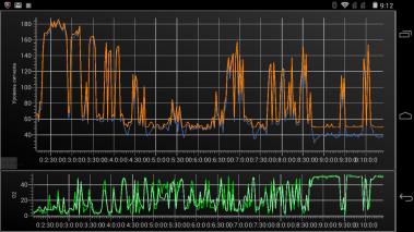

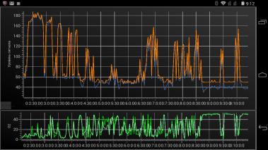

Поставил конвертер с ДМРВ Пекарь на c24ne. Движок крутится легче, появилась динамика. По расходу пока не понятно, нет чистоты измерений. Поехал по грибы, вышло 200 км, из них стоял час в пробке, катался по лесным дорогам. На 31-х колёсах вышло 12л газа на 100 км. Может, и ничего. Не получается отстроить смесь на ХХ, богатит.
Прошивку и лог на бензине вложил, на газу пока не буду, нужно съездить к гбошникам и поправить их таблицу. Не отстроены верха, доделаю, но просто ездить уже можно. Не трогал пока обогащение.
На холодную летом заводится хорошо, на горячую со второго или третьего тычка

Лог загрузил. И ещё 2 лога, на бензе и газу ближе к концу записи Check поймал, что не так? Ну и лог запуска и немного хх

Ну все как обычно-типичный букет проблем :
1. В логах космические пульсации что по расходомеру, что по лямбде .
Либо массу либо питание взяли из какой-то корявой точки.
2. По расходнику видны резонансы - фото установки в студию , чего за фильтр , чего за расходник , как установлено, чего за переходники.
По таблице - я уже скоро матом ругаться буду ...
Уже и писал и в видео говорил - никаких ступенек в таблице быть не должно!
В начале таблицы что за жесть ? - нарастали-нарастали и на тебе провалились резко - это чего такое ? - естественно у вас будут проблемы со смесью и чеки.
Про газ вообще забудьте.
Выключите его на все время настройки и не включайте вообще ни при каких обстоятельствах пока не настроите все до конца ибо газ вам похерит все коррекции.
Таблица строится исключитель но на бензине! ЛЗ отключен от ЭБУ и подключен толко к конвертеру, КОРРЕКЦИИ ПЕРЕД НАСТРОЙКОЙ СБРОШЕНЫ В 0 скнером или отключением аккумялтора. И ГАЗ НЕ ПОДКЛЮЧАТЬ.
А вот когда уже с нулевыми коррекциями выведите таблицу на бензине в идеал , потом будете с газом разбираться.
и да - прежде чем что-то настраивать нужно найти причину пульсаций и устранить ее , иначе так ничего толком и не настроите.

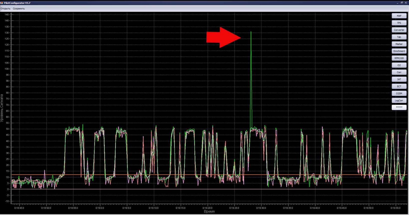

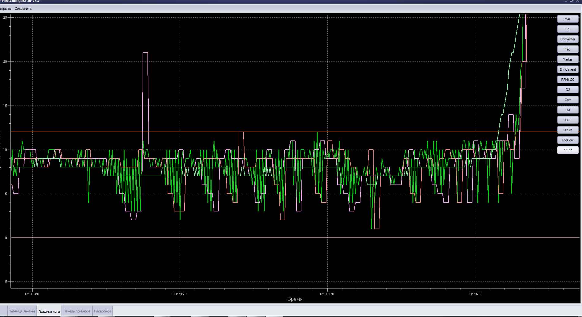

А вот здесь уже явно видно , что по входам шарашат импульсы высокого напряжения. Посмотрите логи в хорошем разрешении - там видны подобные иголки.
Вопрос -откуда оно шарашит? Что с зажиганием ? Где и как установлен конвертер, откуда взято питание , масса?
Возможно им и выжгло вход маф,
Можно перевести прошивку на работу по входу TPS, но если проблему не решите , пожгете и вход ТПС и все остальные входы.
И другой конвертер тоже пожжете.
То же самое.
Лямбда в нуле и даже при этом ей не хватает внутреннего сопротивления удержать высоковольтную помеху.
И иголок таких в логе очень много.
Проводка проложена рядом с системой зажигания ?
Провода шьют ?
Что это такое нужно выяснить , без этого делать что-либо дальше бессмысленно.
