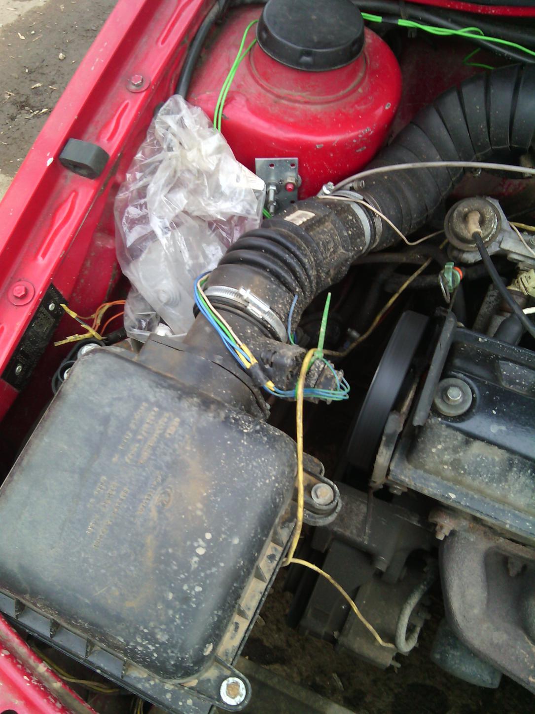

2. Влогах огромные пульсации маф ! - либо у вас криво установлен расходомер ( фото в студию ) либо проблемы с механикой , либо опять же те же пропуски.

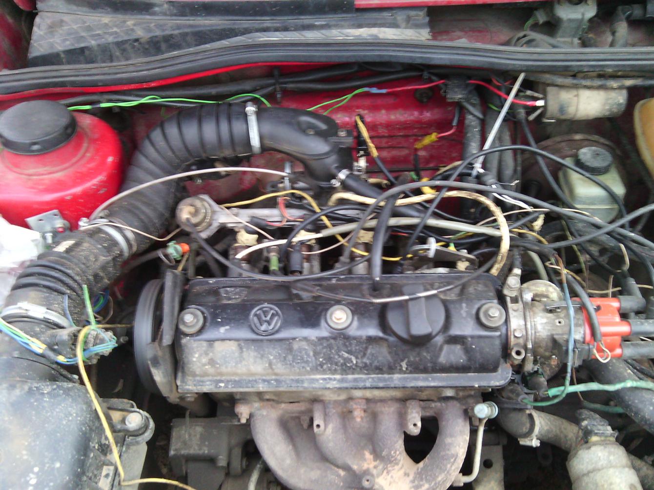

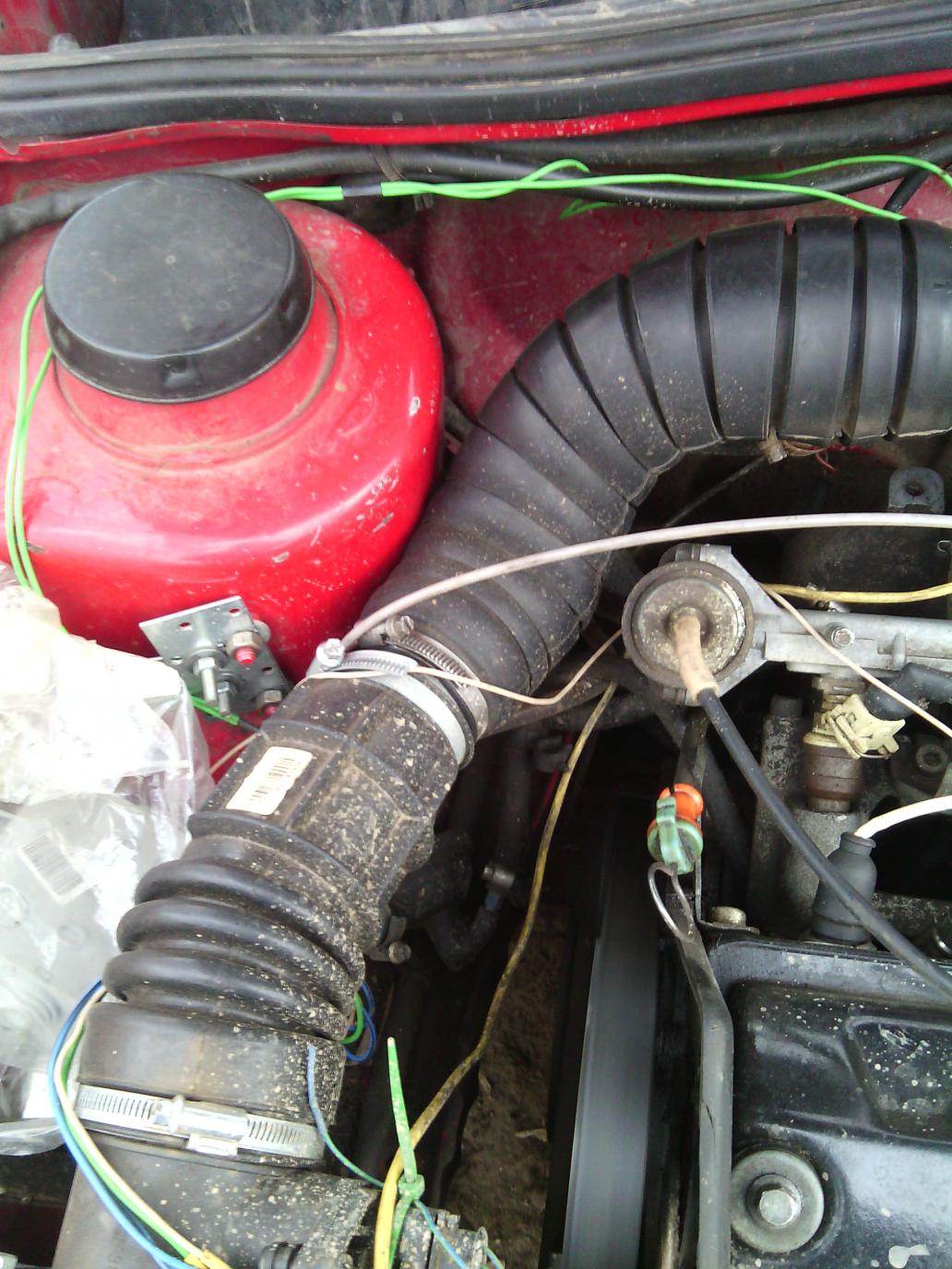

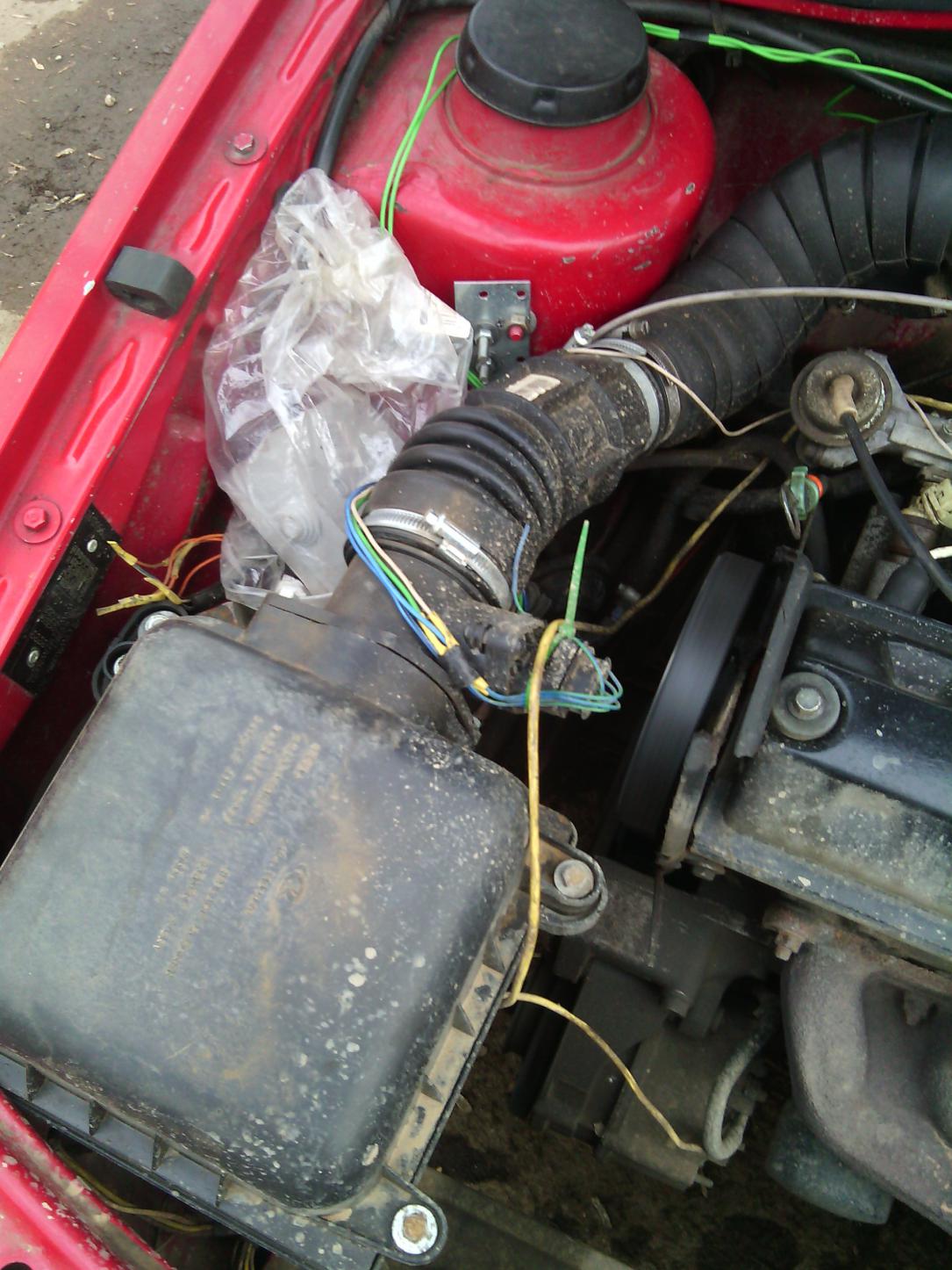

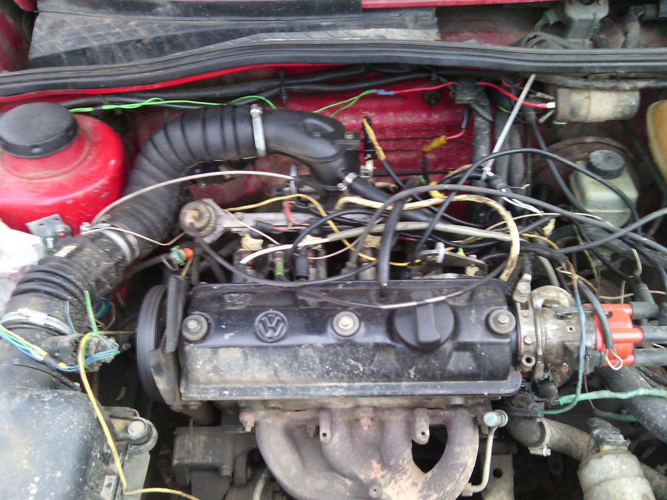

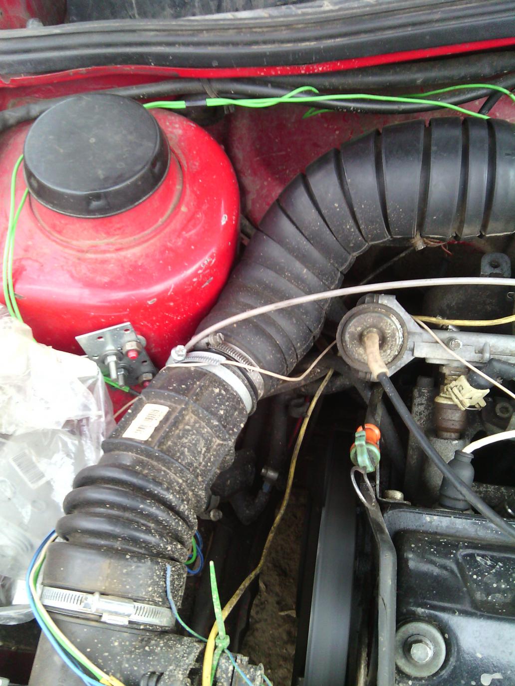

Вот мои фото установки конвертера и maf. Конвертер пока находиться справа в пакете. Под него придуман кронштейн. Осталось просверлить отверстия в корпусе под конвертер и установить.
