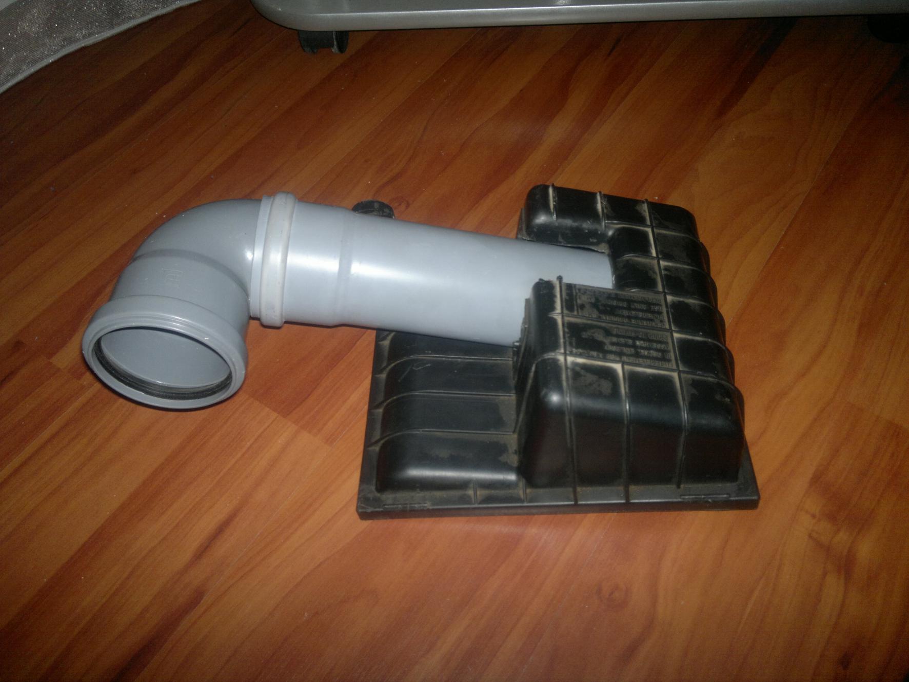

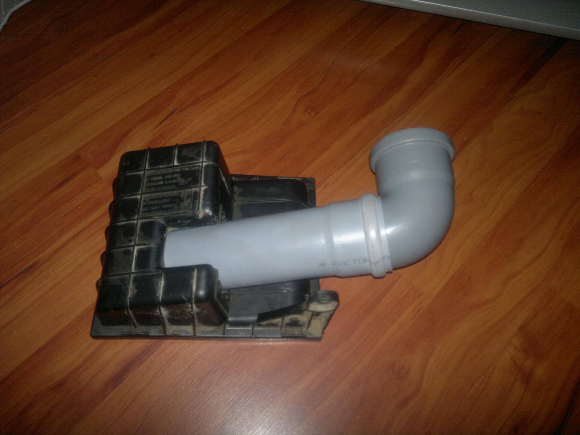

пока дома притарабанил трубу к крышке фильтра. вот что получилось

на эту ступеньку на стыке можно не обращать внимание, внутри там абсолютно гладкая поверхность получается.
и вот только куда лучше расходомер врезать? перед углом или сразу после него?
далеко после угла поставить не получится, там гофра из круглой переходит в конусовидную какую то и состыковать не смогу нормально, кроме как родной гофрой.

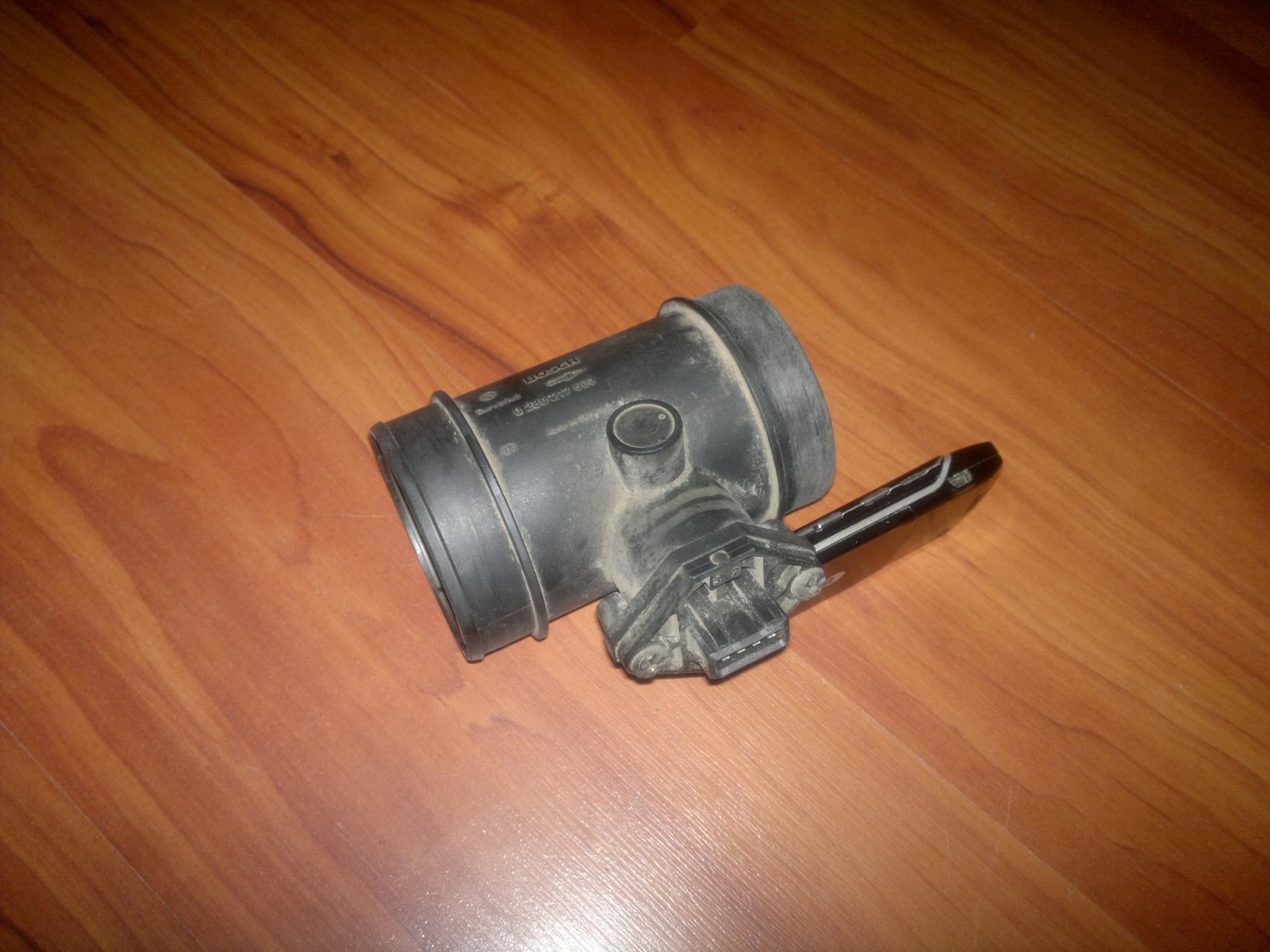

и еще вопрос. может на форуме где то есть, не нашел просто. распиновку моего расходомера подсказать не можешь? где какой контакт.
у меня БОШ 0 280 217 503

Старый 15.03.2013, 20:59   #10
Расходомер между углом и воздушным фильтром.
Рспиновка вроде эта
1,2 массы ( какая сигнальная какая силовая - хз )
3- питание +12в
4 - выход сигнала
