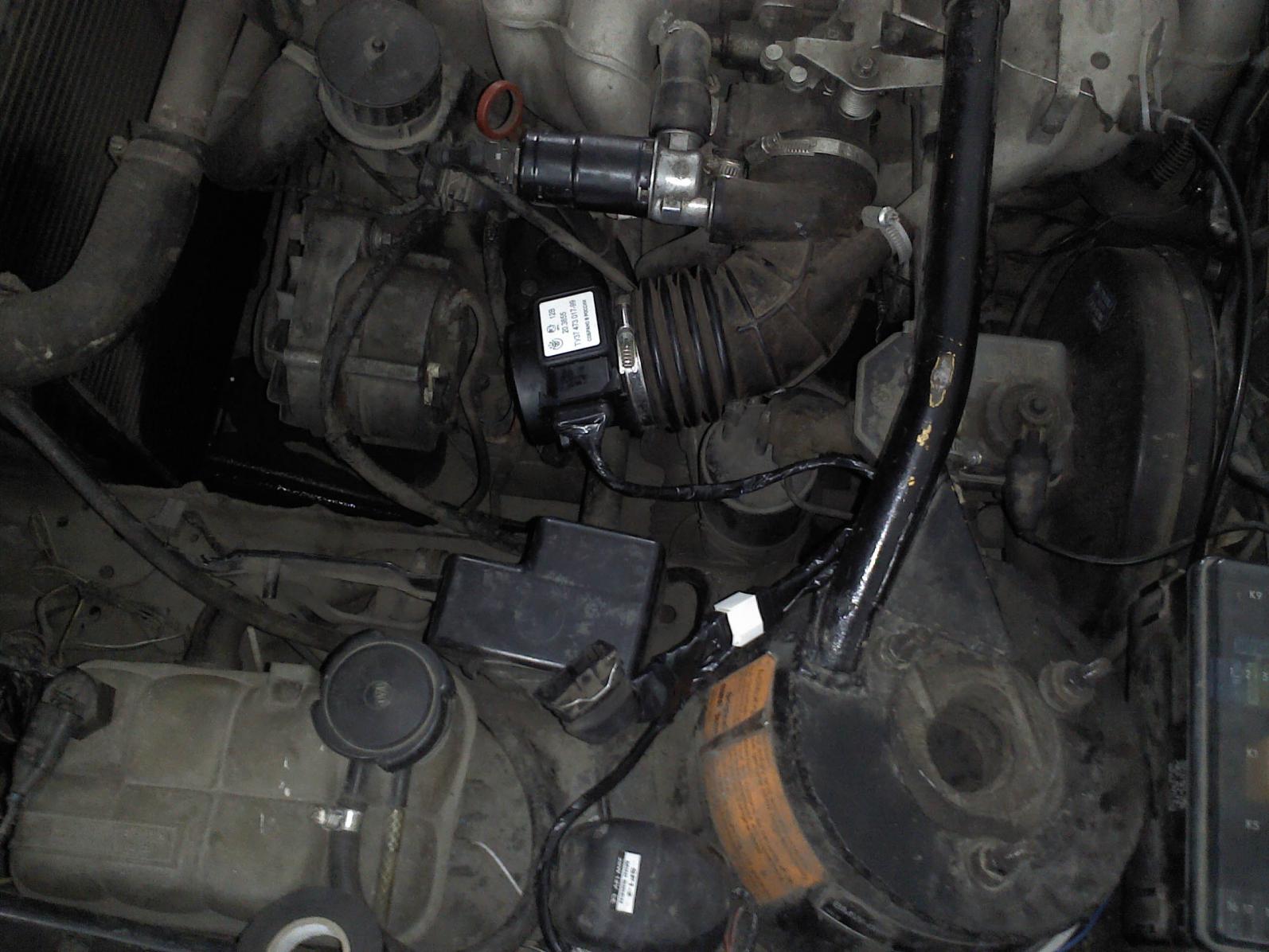

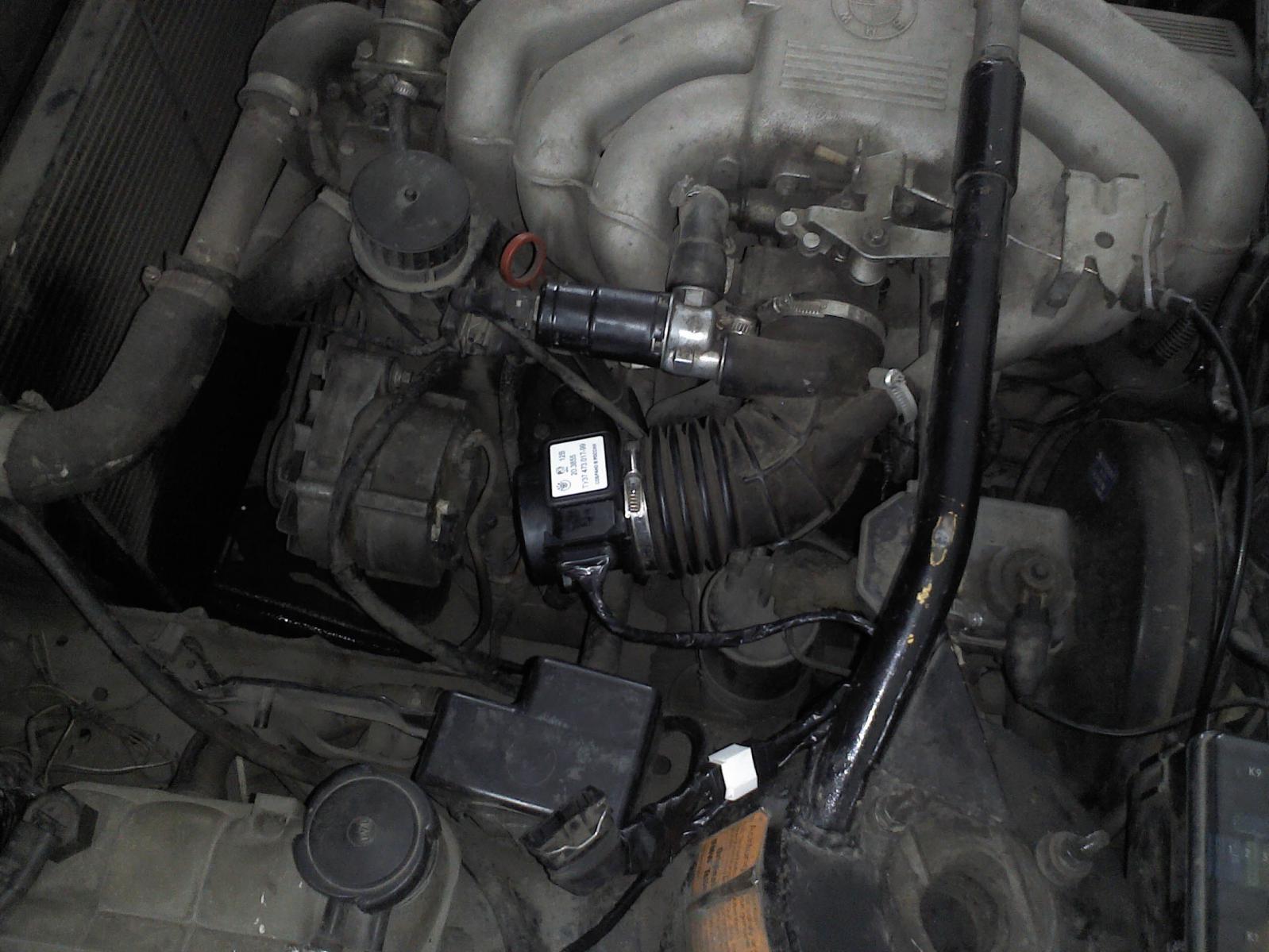

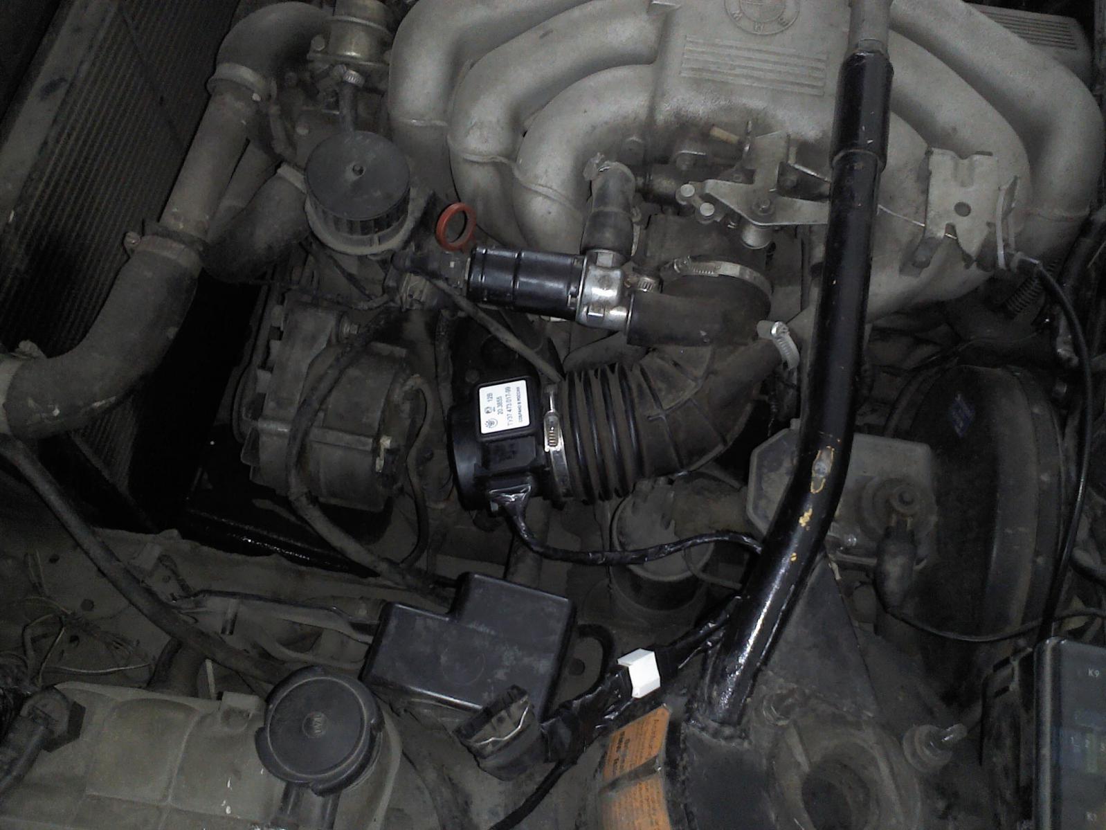

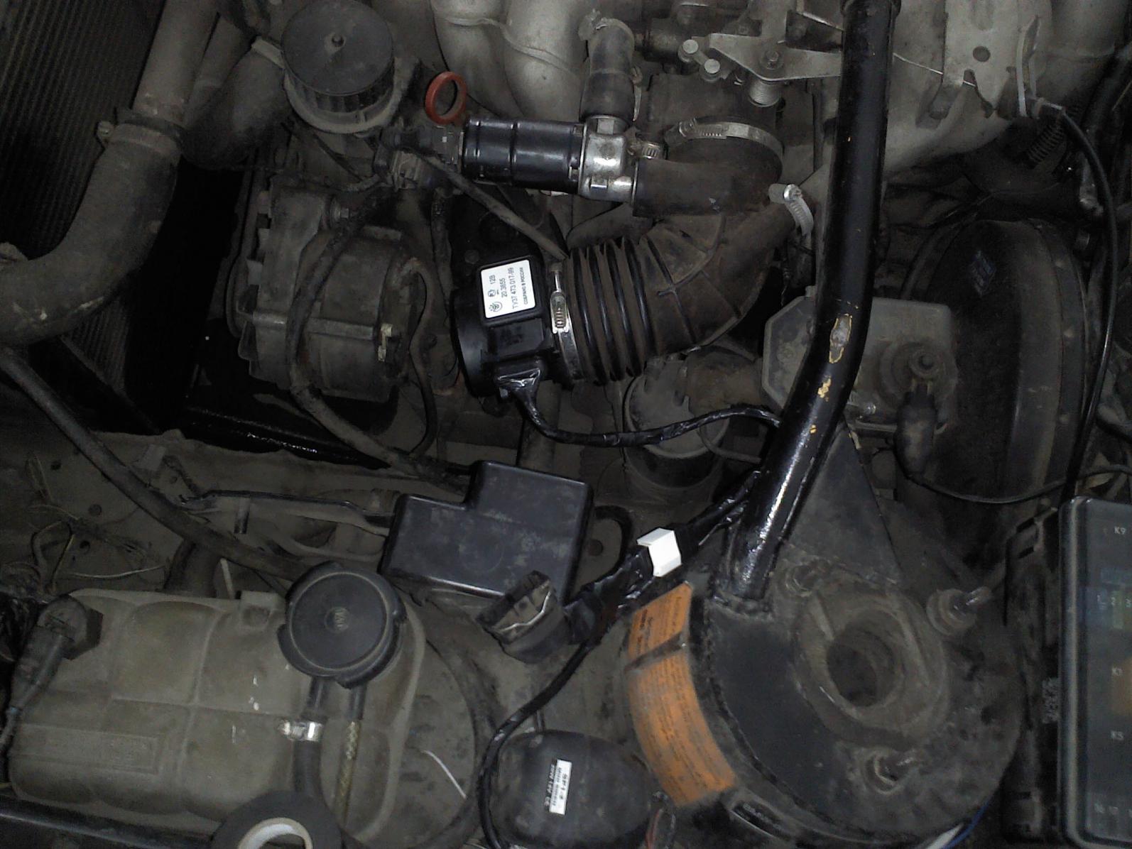

Расходомер как установили ? - гофры , квадратных дырок нет перед ним ?
Старый 10.12.2012, 12:45   #8
Sensei
Регистрация: 20.10.2012
Сообщений: 80
Sensei на пути к лучшему
Тестировал вот в таком положении. В качестве фильтра все-таки придется нулевик использовать, поставлю трубу сантиметров 15 между ним и расходомером, может спасет от завихрений.
