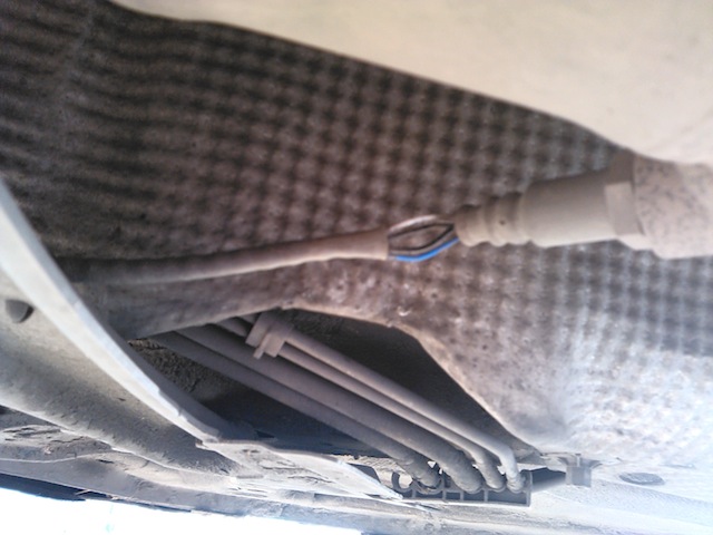

Если задние зонды ( которые стоят после катализатора ) цикрониевые ( 3-4 провода ) , то подойдет Параметры можно настроить, если стандартных не хватит. .

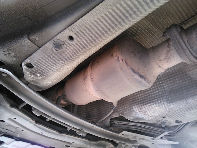

Еще вопрос-катализатор в обяз выбивать? А то пламягаситель колхозить не хочется))) Фото прилагаю.

Кталик желательно выбить- все равно рано иль поздно оплавится-забьется и авто начнет тупить. Если каталик выбить, то стандартные настройки должны работать без проблем .
Если выбиывать неохото , то придется повозиться с настройкой .

Без "пламягасителя" звук выхлопа просто громче будет. У нас либо банку катализатора вскрывают , вытаскивают все и потом заваривают . Либо кат с авто снимают и без вскрытия ломом или дрелью с буром все внутренности выбивают. После этолго промывают хорошо водой и ставят на место.
Некоторые внутрь трубку с отверстиями вваривают - получается типа пламягаситель
