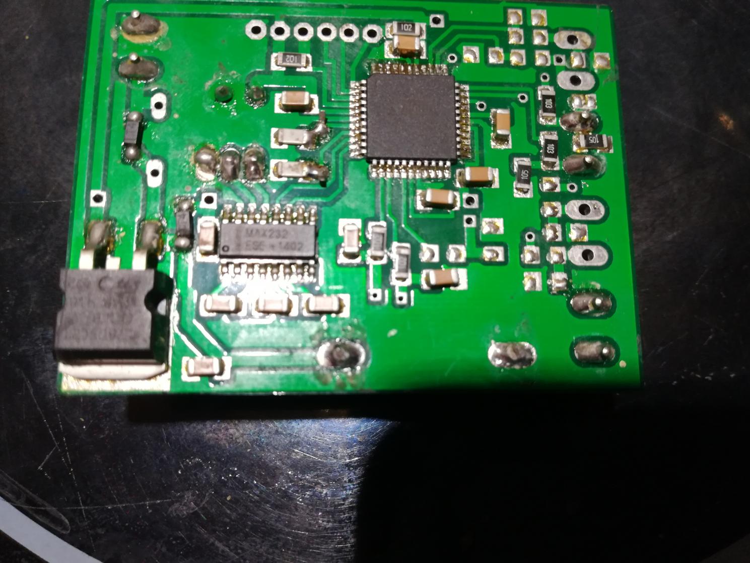

Установил в 2015 году эмулятор на GX470 чтобы устранить ошибки по эффективности катализатора. Отработал верой и правдой 4 года. Но недавно опять загорелся чек. Сканер показал ошибки P0138 и P0158 - высокое напряжение на задних кислородных датчиках (которые подключены через эмулятор) слева и справа. Замерил напряжение на выходе эмулятора - на обоих каналах 2.1 В. Исключил эмулятор из схемы - ошибки пропали. Вывод - глючит эмулятор. Ошибки подключения исключены - 4 года работал исправно. Слетели настройки эмулятора? слетела прошивка? Прошу помощи.

Скиньте фото эмулятора с обоих сторон в хорошем разрешении , я укажу контрольные точки.
А так скорее всего сдох защитный диод.

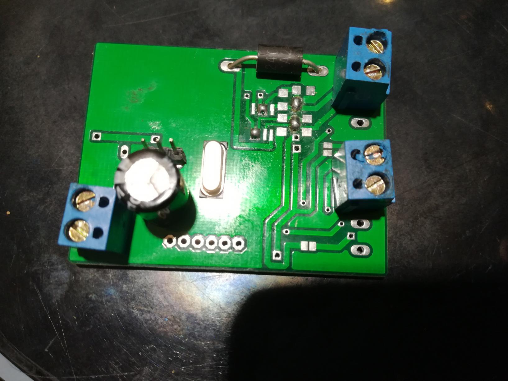

Вот
ID:	2415   Нажмите на изображение для увеличения

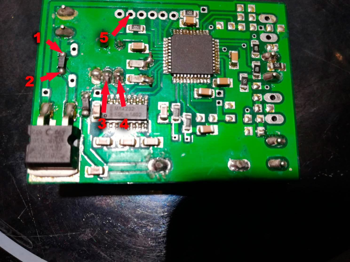

Старый 15.07.2019, 22:13   #5
Подайте питание на эмулятор и замерьте напряжение в точках 1,2,3,4,5 относительно массы. Сообщите результат.
п.с.
Разница напряжений в точках 1 и 2 должна быть НЕ более 1В ( например питающее 12В, а после диода напряжение 11-11.2В),
если более ( например питающее 12В, а после диода 5-7В) , то сгорел защитный диод как раз между этими стрелками.
Заменить на два параллельно включенных диода типа 1N4148. На плате как раз есть отверстия для монтажа выводных диодов. Старый SMD диод снять.

Уважаемый Pin. Как только вы сказали что неисправен защитный диод я сразу на нем померял напряжение (точки 1-2) оно было около 8 В. Заменил его на 1n4007(был под рукой) и все заработало как прежде. Большое вам спасибо!
