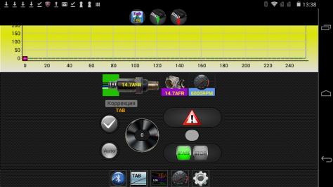

Есть ли инструкция по органам управления на Андроид, а то не всё интуитивно понятно. Напр., галка под Коррекцией, кнопка без названия над Старт/Стоп и треугольник с восклицательный знаком

Галка - внести коррекцию в таблицу.
Нажмите на кнопку без названия - увидите что вылезут настройки границ коррекции , покрутите - увилите как меняются на графике. ( само собой панель приборов должна быть остановлена)
Треугольник- это поставить маркер в логе.
