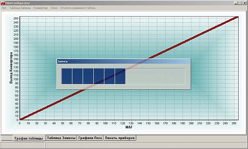

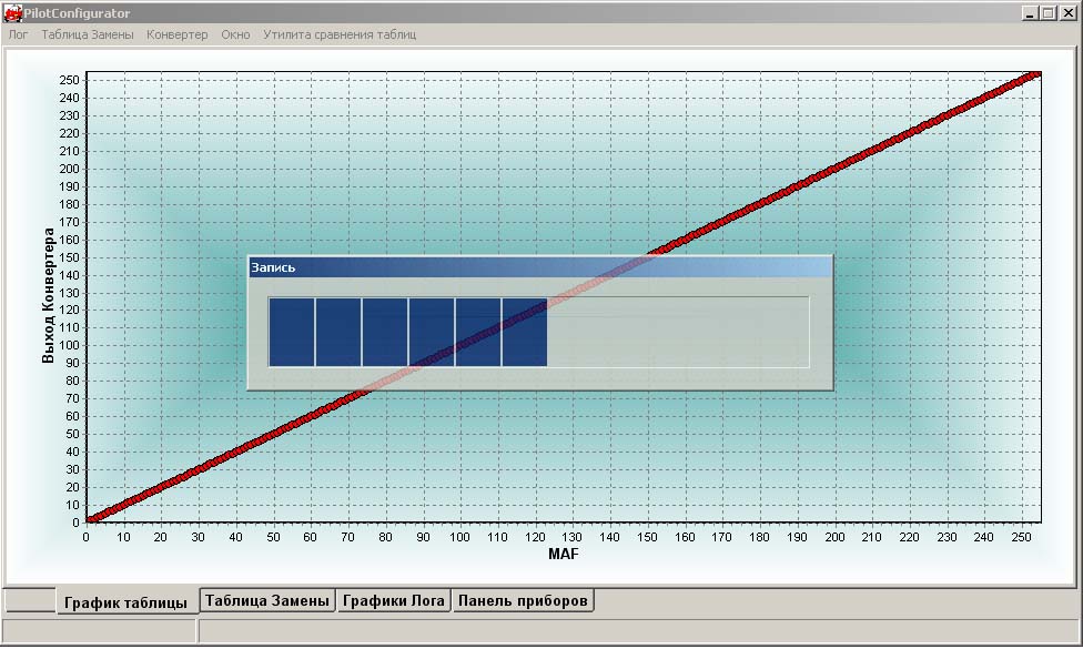

По умолчанию Pilot Configurator V_3.1 +прошивка V_2.2
Выкачиваем архив
В архиве версия конфигуратора 3.1 , загрузчик прошивки и прошивка версии 2.2.
В конвертеры выпущенные после 11 июня 2011г уже залита новая прошивка.
В конфигуратор и прошивку добавлены функции контроля записи таблицы в конвертер и проверки таблицы после записи в конвертер.
Для поддержки этих функций необходимо обновить прошивку в конвертере !!!
Инструкция по обновлению прошивки
Все остальное осталось как в версии 3.0

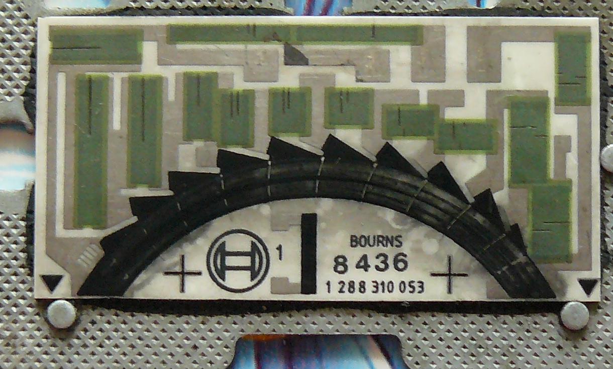

caleb на пути к лучшему
так, небольшой лог, немного по двору поездил
но это так, таблица когда прет хорошо и лопает много, не оптимальна
Моя старая плат. По ее износу хорошо видно, что при резком нажатии она доходит до максимальной величины.
Все таки в моей системе учтена инерционность лопаты и сделано на ее основе обогащение при разгоне.
